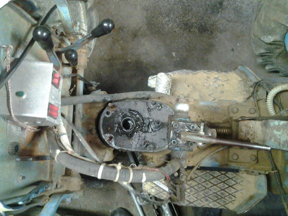

Tako je traktor je pregibni in podoben tomovinkoviču.

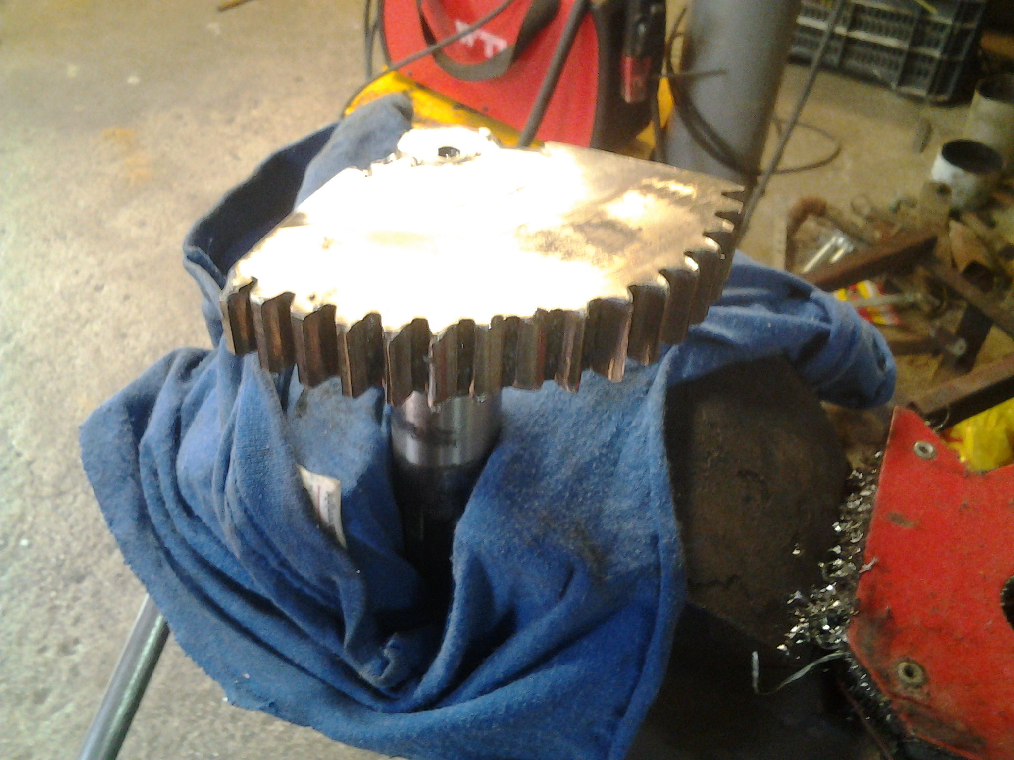

Volan imam namen predelati na čisto hidravličnega, ostane samo sornik z 1/3 zobnika na sliki. Ta sornik mora ostati, saj se okoli tega sornika traktor pregiba.
2016-03-30 18.03.03.jpg (928 KiB) Videno 3308 krat

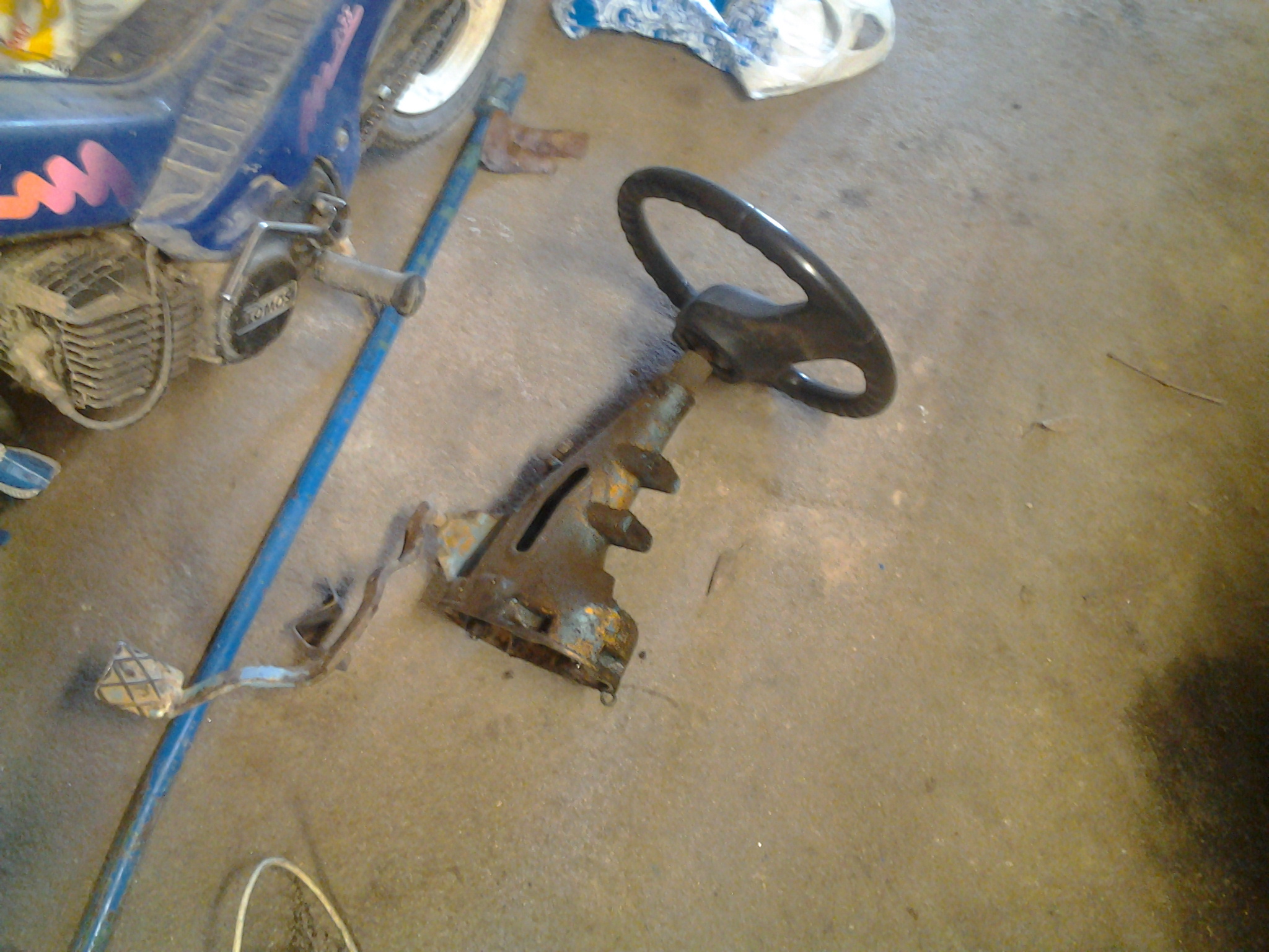

Zamenjati moram tole. V tem delu so še zobniki, v katerih nastane prevelika zračnost.
Obstoječ volan
2016-03-31 13.06.35.jpg (864 KiB) Videno 3308 krat

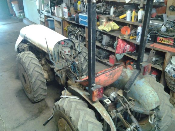

Tako zgleda predel kamor želim zmontirati hidravlični volan.
Predel volana
predel volana.jpg (52.85 KiB) Videno 3300 krat
Takšen je pa traktor
traktor
Fikus po pregledu predlaganih katalogov nisem našel glave, ki bi imela max dovoljen tlak na priključku T več kot 50Bar. Kar je premalo za zadnjo hidravliko.
Vse zadeve imam namen vzeti pri enem prodajalcu, najverjetneje pri rositeh, ki mi je najbljižji.
Koliko pa imam izkušnje z prodajalci tehnične robe je pa tako, da hvalijo tisto kar imajo na zalogi. Če pa prideš k njim z kako specifično željo in če še čisto točno ne veš kaj bi rad, ti je po obisku jasno še manj ali pa kupiš kar nekaj.
Zato sem odprl to temo, da najdemo točni tip glave, ki je primeren, ter dodamo vse komponente da bo zadeva delala kot more.
To da bo zavijanje v levo hitrejše kot v desno in da bodo obrati volana različni me niti ne bo motilo. Sploh če je potrebnih obratov iz sredine vsaj 5.
