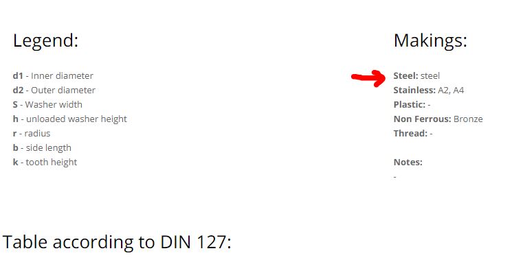

DIN 127 ni vzmetna podložka kolikor jaz vem. Je obični material samo zarezana je.

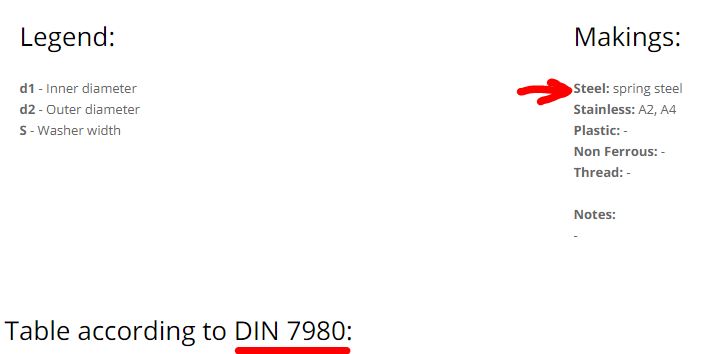

DIN 7980 je iz vzmetnega jekla.

da nebo vse nekaj na pamet, morda ta povezava kaj več pove:
https://www.aspenfasteners.com/v/vspfil ... 7_spec.pdf
Re: Kvaliteta vzmetnih podložk
OdgovorNapisal/-a jaka23 » 24.11.2020 14:05
Hehe Vili sej ni blo na pamet je blo z glave :P ampak ja no sej si sam potrdu 127 ni vzmetno jeklo.

OdgovorNapisal/-a vili » 24.11.2020 14:28
ja res bo tako, vzmetna jekla gredo v nebesa, tja do 1700 N/mm2, uf... :o :o , se posipam s pepelom :D :D
pa še to, če bo kaj pomagalo..., se mi pa ne ljubi primerjati tabel..., tako na bliz sta zelo podobni, kaj vem no..., če ne celo enaki..., ja morda pa je tudi kdo, ki jih dela iz "federštala", dvomim... :o :o
mi ni dalo miru, razlike so v zunanjem premeru, debelini in v koraku...
http://www.aspenfasteners.com/v/vspfile ... 0_spec.pdf
OdgovorNapisal/-a vili » 24.11.2020 15:30
ja pa so res iz federstala..., super... :D :D, me pa vseeno zanim kolikšen je Rm, R0.2 in trdota :oops: :oops: ..., da ni to samo tisti 12.9 ta ima že ornk Rm... in to je to..., probaj z iskrenjem, če je res federstal ali pa izmeri trdoto, če imaš s čim, tako malo iz zafrkancije..., če smo že toliko zaplezali...
