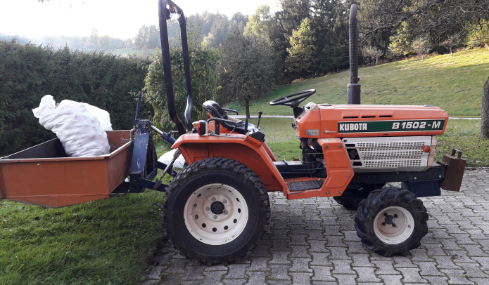

Na svojem mini traktorčku kubota, bi želel menjat olje za zadnji diferincial in hidravliko.
Na nalepki piše da je to olje M80B, pol sem gledal, da bi naj bil ekvivalet sintetično olje 10w20.
količina olja je 12l.
Traktor imam ene 5 let, pa sploh ne vem če je bilo to olje že kdaj menjano. Kot vidim je olje kar drago, glede na to koliko ga uporabljam, saj na leto pokurim le 30-40l nafte.
Vem da pravijo, da tisti ki maže tudi vozi, ampak me zanima če bi bila še kakšna alternativna varianta.
Posnetek B1502M.png (583.7 KiB) Videno 1467 krat
