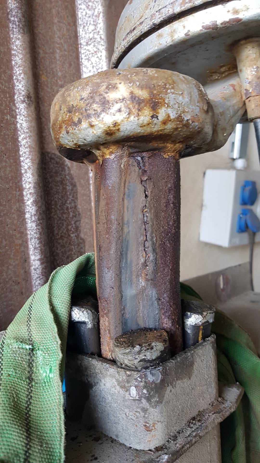

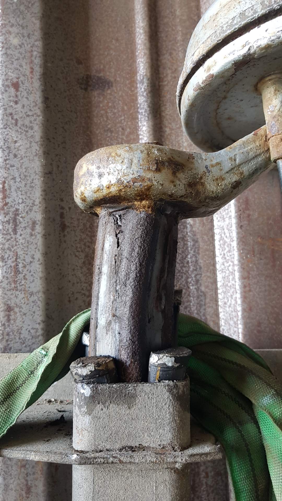

OdgovorNapisal/-a fanticek » 10.11.2021 18:25
Dober dan
Naj povem, da sem se odločil, da grem v nakup novih vogalnih gum, ki sem jih dobil kot originalni rezervni del.
Nato je prijatelj najprej poizkušal izvleči vtisnjeni del z 5 tonsko hidravlično dvigalko, in mu ni uspelo, nato z 8 tonsko , pa tudi ni šlo.
Na koncu pa se je izvleklo z 20 tonsko dvigalko. Ugotovilo pa se je, da ni kriva guma, ampak je verjetno od starosti in izmučenja materiala samega, seveda zaradi prevelike teže na priklolici zvilo samo 4 kotno cev, ki je vtaknjena med gume... (sliki v prilogi)
Zato se je odločilo, da se nabavi komplet novo podvozje, in se ne popravlja stare..
Lep pozdrav
fanticek
Prispevkov: 26
Pridružen: 19.2.2012 17:43
Re: ATOMOBILSKA PRIKOLICA - SERVIS ZA TORZIJO
OdgovorNapisal/-a Deutz » 11.11.2021 18:58
fanticek napisal/-a:...Zato se je odločilo, da se nabavi komplet novo podvozje, in se ne popravlja stare..
Ja, ni druge...
