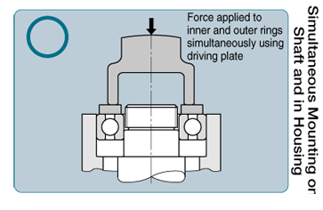

Vreteno je postavljeno vertikalno. Stran z vskočnikom je zgoraj (vpetje rezkarja), stran z matico je spodaj (jermen). Ta skica je samo posnetek stanja, to ni predlog konstrukcije. Šlo je za razumevanje.
Ampak še vedno ne razumem funkcije vzmeti, če je ujem med ležajem in ohišjem tesen. S tem mislim, da sem ležaj moral ven zbit.
Zdej mislim, da sem našel še manjkajoč podatek glede montaže ležaja - motilo me je, ker nisem vedel, da lahko montiraš ležaj tudi s sočasnim pritiskanjem na notranji in zunanji obroč, kot prikazuje slika spodaj.
