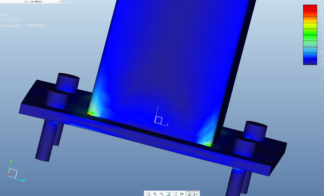

nimam kaj bolj pametnega početi, zakuril sem, pa me je "runo" malo izzval, obešam še eno MKE stimulacijo, kritično je na stiku, dobro tu ni upoštevanja varov, kar lahko sliko popravi ali jo pa tudi zjebe, rezultatov ne bom limal, naj bo še drugo tretje mnenje, če se komu ljubi...:
