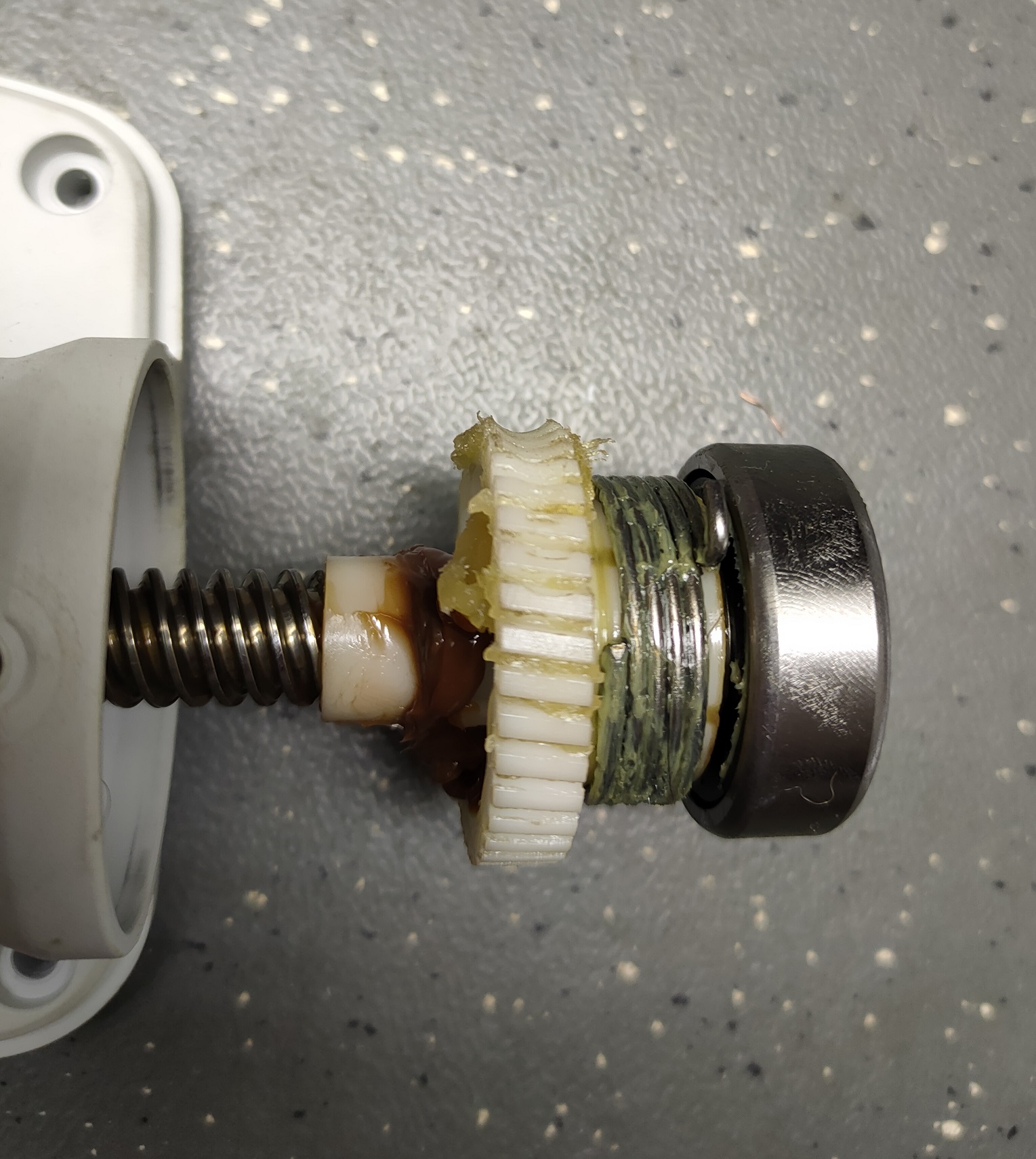

pri linearnem pogonu je pojedlo zobnik.
Pogon je za dvig bolniške poslteje, dolžina hoda cca 400mm.
Na sliki se vidi kaj je problem. Razstavljal nisem do konca, dokler ne dobim novega zobnika.
Na LINAK sem že poslal povpraševanje za cel pogon, pa se bojim, da bo cena zelo zasoljena.
Sedaj se pa obračam na stroko, kje se to lahko dobi oz ali je kdo ki bi lahko naredil tak zobnik.
Mere ali cel zobnik lahko tudi pošljem kot vzorec, seveda če bi bil pripravljen kdo za izdelat novega.

Najbolj enostavno bi bilo original, v primeru, da ni mogoče bi lahko uredil pri
Zobniki Peternelj
Hrastje 211; Kranj
Meni so naredili neko eksotiko po vzorcu in zadeva funkcionira

Jaz bi tale zobnik na tvoj mestu prvu izmeril da da bi vsaj dimenzije imel potem pa iskal na netu če sa da dobit standarden kos iz katerega z malo obdelave prideš do tega kar rabiš. Imaš od ebaya do ostalih ponudnikov. Google je tle prjatu :lol: Malo poiščeš cena/dobava. Predvidevam da ni neki izven standardni modul.

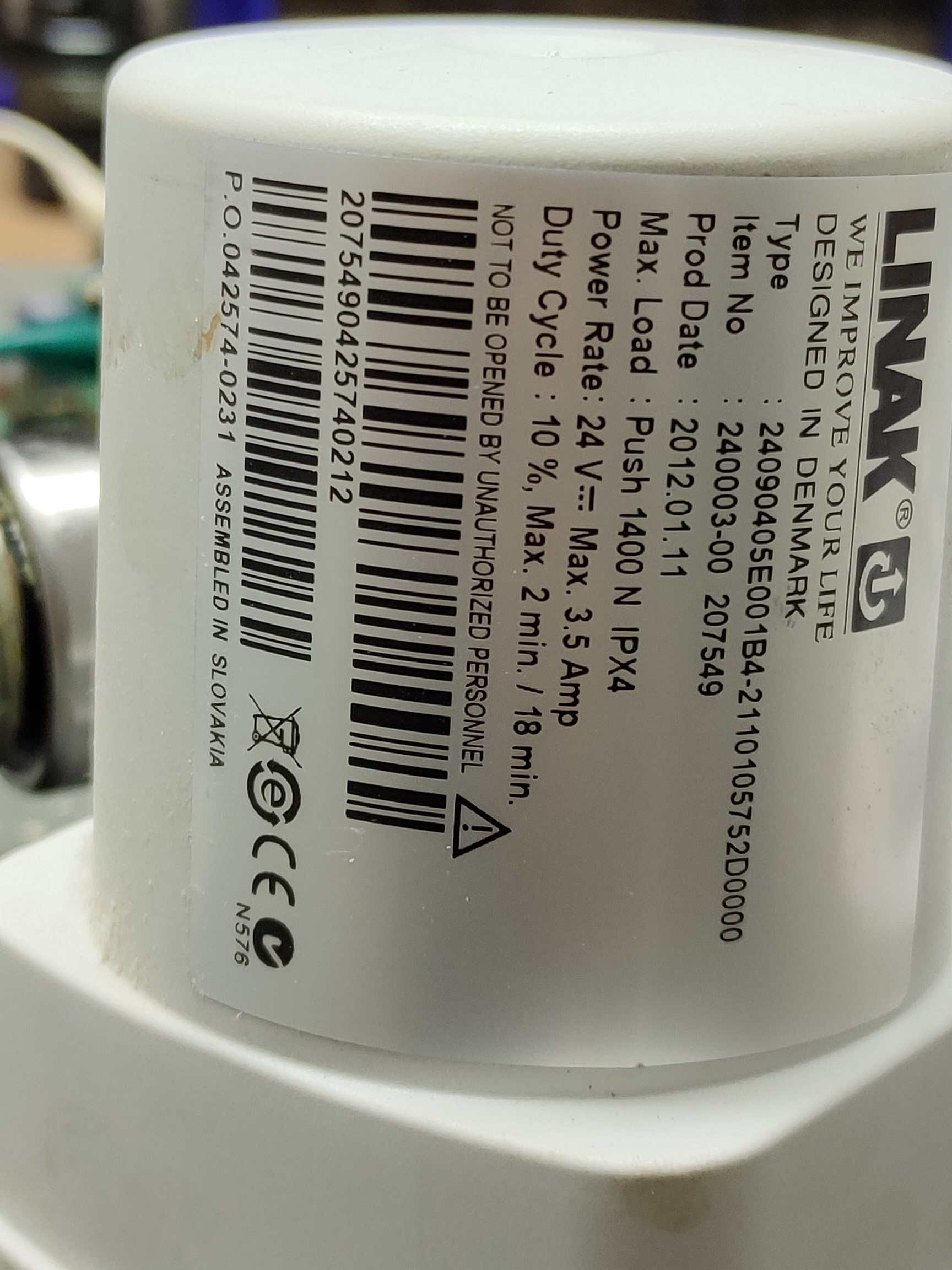

OdgovorNapisal/-a kose19 » 13.10.2022 20:14
Pri nas nisem dobil zastopnika.
Je pa to 24V enosmerne. Linak ima še končna stikala pri motorju in bi z enim univerzalnim moral to use predelat.

Rezervnih zobnikov nisem našel. Zastopnik pri nas je Soča oprema vendar tega ne popravljajo in zobniki niso v ponudbi. Nov aktuator stane cca 250€. ga dobiš pri njih.
Je pa fajn da sta oba enaka oziroma da imata enake hitrosti, drugače postelja ne bo vodoravna
Če boš dal zobnik delat mi javi, bi mogoče še sam vzel 2 kom, seveda če bo cena primerna.

Identičen, tudi za posteljo za dvig pri nogah.
Sam sem pol našel enega krajšega, ki pa sem ga moral razrezat da sem ga razstavil, in na srečo je bil zobnik identičen. Ampak se mi sedaj dogaja da mi vzmet popušča in moram vsaka dva dni ponastavit vodoraven položaj, ampak s tem ni panike.
