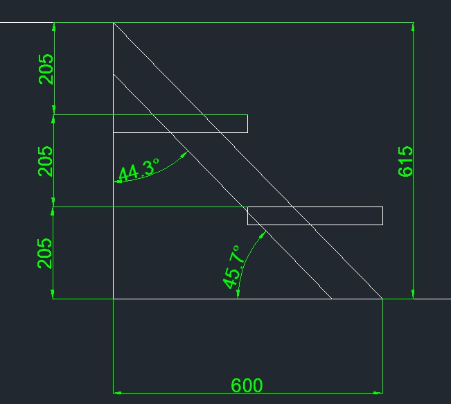

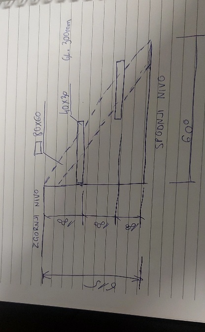

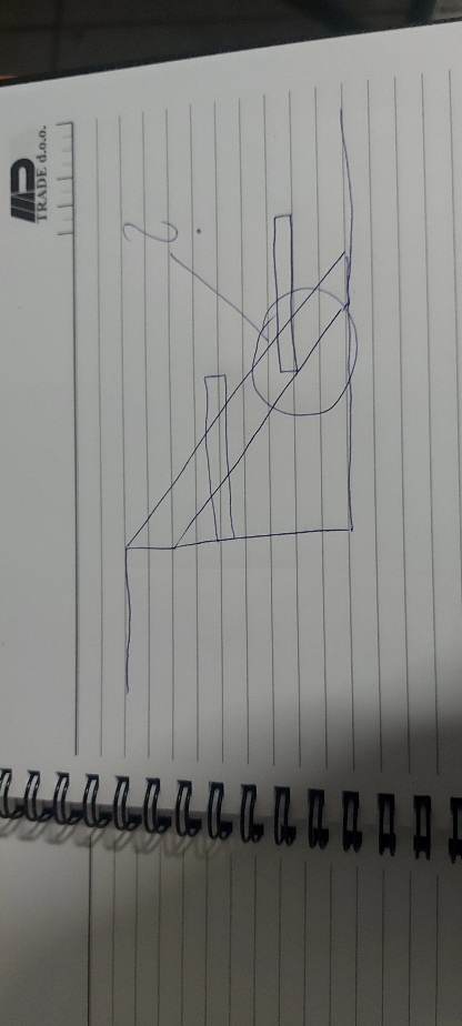

Zdravo, prosim za pomoc...kako izracunam kot stopnic v mojem primeru?? Stopnici bosta samo dve, bi pa rad naredil tako, da ob straneh dam PC 80 X 60, potem pa na te cevi navarim okvirje iz PC 40 X 30, na okvirjih pa bo se plocevina 3mm debeline...globina stopnic naj bi bila 300 mm, brez prekrivanja, visina pa 18 cm...sirina stopnic bo 2250 mm(tudi v sredini bom naredil nek podstavek)...zdaj pa se mi zatakne pri kotu...ce racunam po Pitagoru (v 615, d 600) mi pride diagonala 860 mm in oba kota cca 45st...obe cevi 80x60 sem ze odrezal, ampak nikakor se mi ne izide(prilagam drugo skico, kjer hocem pokazati, kako se mi izide okvir spodnje stopnice...je zamaknjen in ni na sredini, nocem prekrivanja stopnic)?!?! In ce kdo ve, kaj pomeni "formula" za izracun stopnic....2 x h + g? Torej v mojem primeru pride to 66cm...cesa 66 cm?!? Prosim za kak koristen odgovor, hvala:)

Poglej mere na skici....3x180 ni 615.

Jaz sem racunal 3 x 180 plus 80(visina profila stopnic 2x40) in dobim 620...

Računati moraš s položajem prednjega gornjega roba nastopnih plošč. Število stopnic = število dvigov, za 1 manj pa je število nastopnih plošč.
Premagati moraš višino 615 mm. Imaš možnost 3 stopnic 205 x 220mm (dokaj strme = 43°) ali pa 4 stopnice 154 x 320 (dokaj položne = 26°). Glede na prostor, ki ga imaš, se boš moral sam odločiti.

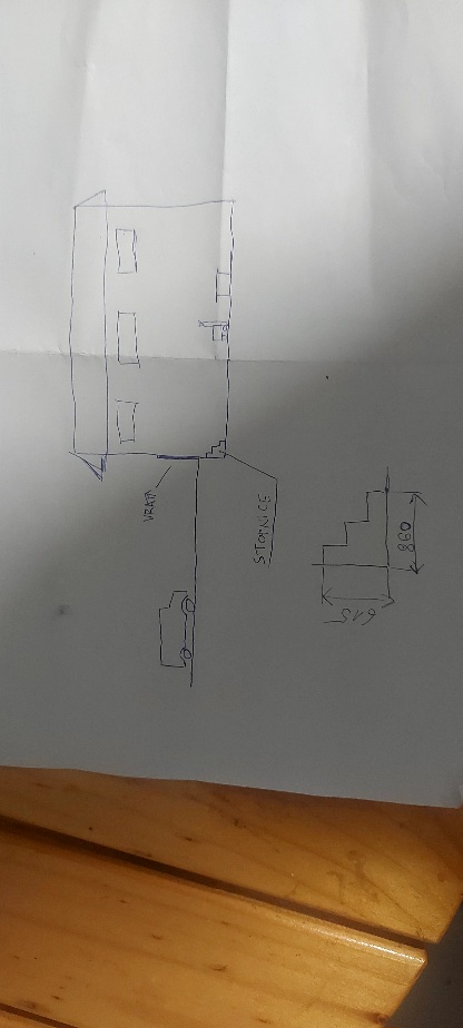

Sem se sedaj odlocil za 3 stopnice...visina ostaja ista 615, bom pa malo podaljsal in sicer na dolzino 860mm, to je max kar lahko...stopnice bojo na drugem "glavnem" vhodu v delavnico, zato bojo isto siroka kot vrata, ki so na visini 615mm...sigurno bo kdaj prav prisla ta sirina stopnic

Uposteval bom zadnjo varianto, 3 stopnice...plocevino imam namen zakriviti na sprednji in zadnji strani 30 mm pod kotom 90st...malo sem omejen s prostorom v dolzino, ampak bolje udobno hoditi po treh stopnicah kot pa se lomiti po dveh:)
