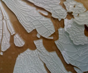

Polona: pred pol ure bi moral iti do tvojega očeta, da mi razreže steklo... Dela sem se lotil natančno po navodilih tu480, vendar je steklo po prvem stiku z brusilko počilo...
:cry:
Sedaj pa k steklarju po novo steklo. :lol: Hvala vsem za nasvete, lp
