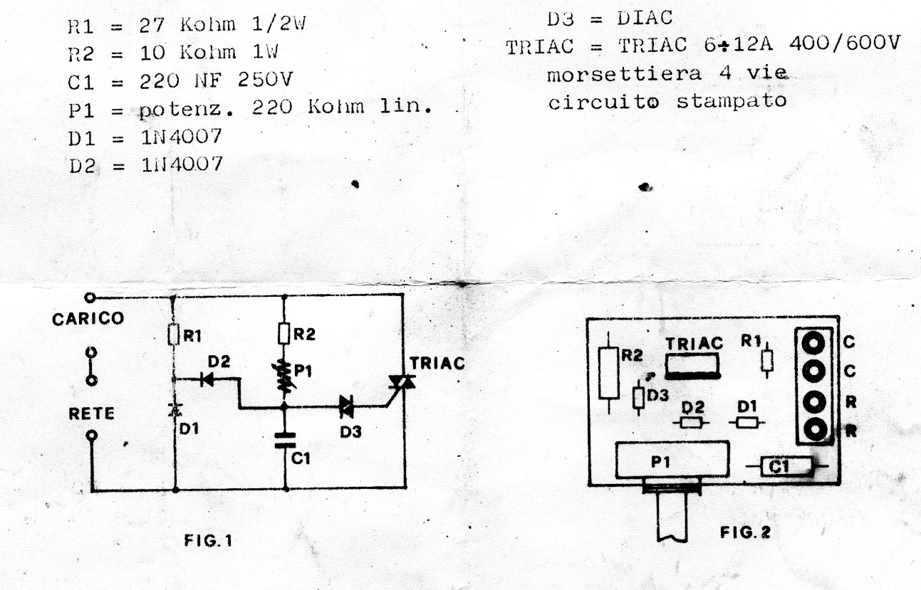

Res se je pred 12. leti dalo to kupit pri Conradu, vezje pa je bilo namenjeno predvsem za mehki zagon enofaznih mororjev, kot stransko funkcijo ima tudi regulacijo vrtljajev v manjšem obsegu, pri večjih spremembah vrtljajev je začel motor pumpati. Jaz to še vedno uporabljam za brusilko 2kW, da mi ne pogrize varovalk. Vezje ima hitro varovalko 10A, imam še shemo, ker sem že nekajkrat zamenjal triak. Če koga zanima jo bom objavil.

Eno zelo staro in enostavno vezje, kupljeno kot KIT varianta pred 20 leti. Preizkušeno deluje, vedeti pa moramo, da imamo pri nižjih obratih tudi manjšo moč.
Deluje do 1500W, lahko pa damo triac do 40 amperov, tako da lahko tudi več, vendar z velikim hladilnikom triaca.

Žal sem pozno opazil povpraševanje po načrtu. Ker ne znam objaviti slike (jih nimam na javnosti dostopnem serverju), prosim, da mi pošljete vaš e-naslov.
