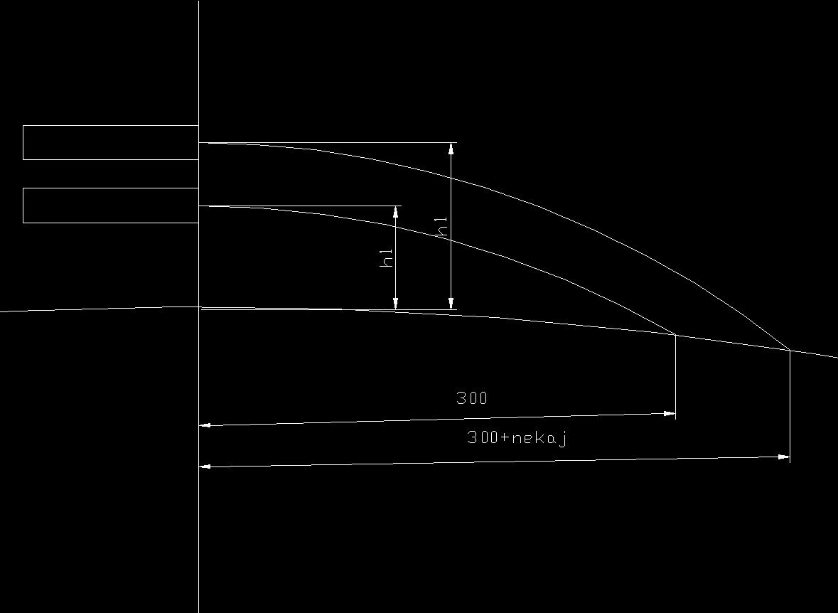

V eni izmed vojaških-zgodovinskih literatur sem prebral, da so v 17. stoletju streljali z zračnimi puškami na razdaljo 300m.
Sedaj pa me zanima, kako bi jaz lahko izračunal začetno hitrost na ustju cevi. Seveda predpostavimo da ni zračnega prostora ni.
Formula za navpični met ne pride v upoštev, torej pride samo lahko vodoravni met ali pa meni še nepoznana formula?
lp,
logist
Prispevkov: 14
Pridružen: 10.11.2007 8:13
OdgovorNapisal/-a vili » 28.2.2008 23:05
da boš kroglo pognal 300 m daleč in da bo cev stala vodoravno jo boš pač moral izstreliti z neko hitrostjo in se postaviti dovolj visoko, da bosta horizontalna in vertikalna komponenti hitrosti, ta je odvisna od zemeljskega pospeška in časa v določenem času dale horizontalno pot 300 m.
ker pa se ne moreš vedno ali skoraj nikoli postaviti dovolj visoko, moraš streljati pod nekim vpadnim kotom in je razdalja najdalša pri metu pod kotom 45° pri konsatantni začetni hitrosti
zgoraj imaš vse enačbe za izračun
OdgovorNapisal/-a Žerjavar » 1.3.2008 13:12
logist Nikdar ni bil problem daleč streljati, ampak v cilj pogoditi. Če zanemariš zračni upor, imaš zgoraj formulo za poševni met in si lahko za poljubni domet s predpostavljeno elevacijo izračunaš začetno hitrost. Elevacija pa mora vedno biti, kajti krogla potuje v smeri cevi samo tako dolgo, dokler je v cevi. Čim je zunaj, nanjo deluje težnost in se začne približevati zemlji - smer leta je parabola. Na puški si na merku nastaviš razdaljo do cilja - dejansko si nastaviš tej razdalji ustrezno elevacijo pri v naprej določeni (tip puške, vrsta naboja, teža krogle ...) začetni hitrosti.
Seveda je po svoje problem, kako doseči željeno začetno hitrost. Pri zračni puški je najvplivnejši faktor pritisk zraka (energija stisnjene vzmeti), masa krogle in dolžina cevi.
