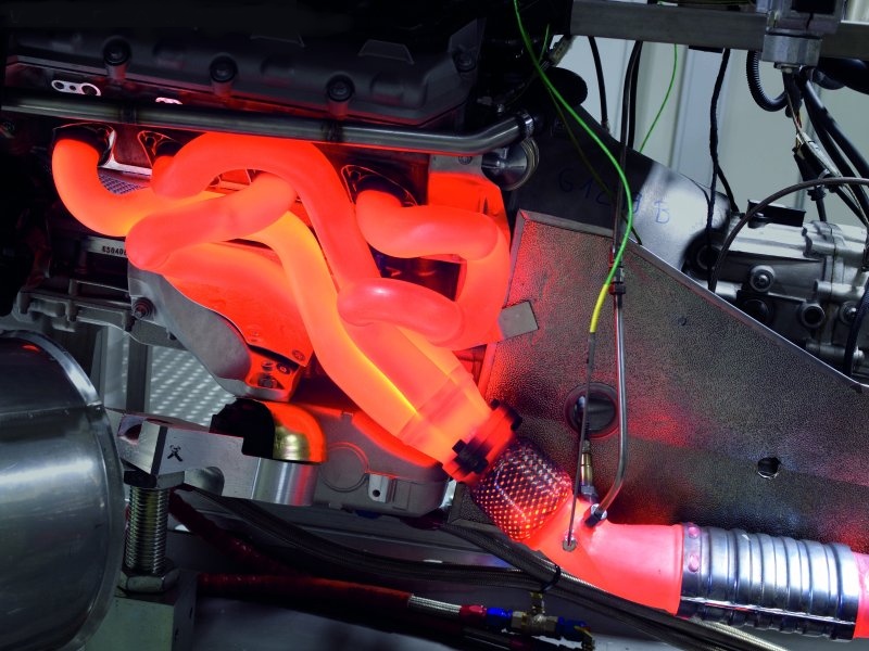

(Problem je, ko sta motor in turbina zelo vroča, v tem primeru se zgodi, da se turbina lahko ohlaja počasneje, kot hlajeno ohišje, takrat se lahko mazalno olje prežge, ležajno mesto sklopa pa se deformira zaradi temp. napetosti, za mogoče 0.01 ali 0,1mm, kar pa uniči oljni film pri naslednjem obratovanju, in potem se življenska doba zelo zmanjša)
(pec :lol: to so izpušne cevi pri polni obremenitvi, samo tukaj ni turbine!)
