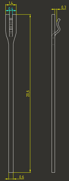

Pozdravljeni;
Potrebujem bakrene kositrane priključke. Raster med priključki moral bit 5mm, debelina 0,4mm, širina posameznega priključka 0,6mm, dolžina 20mm.
Zanmi me kje bi lahko dobil kaj takega.
Hvala za pomoč in LP!

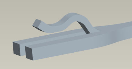

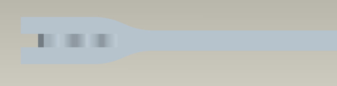

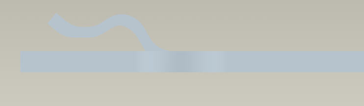

OdgovorNapisal/-a Tomažinčič D » 20.7.2009 10:01
frapor napisal/-a:Iz te slike mi ni jasno, kako izgledajo kontakti. Ali lahko narediš še kakšen bolj jasen posnetek?
Nekaj dodatnih slik.

OdgovorNapisal/-a Tomažinčič D » 20.7.2009 10:11

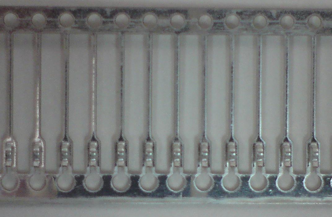

OdgovorNapisal/-a direktx » 20.7.2009 13:53
Farnell katalog
Sem se končno spomnil imena
Molex bi znal proizvajat
V osnovi je to pin za v PCB. Tisti jeziček se ti zaskoči v PCB da ti pri valnem spajkanju ne pade ven.
Raster ni določen na traku ampak an PCB-ju.
Te, ki jih imaš na slik, so za strojno vstavljanje kjer ti jih tudi reže iz traka.
Za ročno vstavljanje boš dobil 'rinfuzo'.
