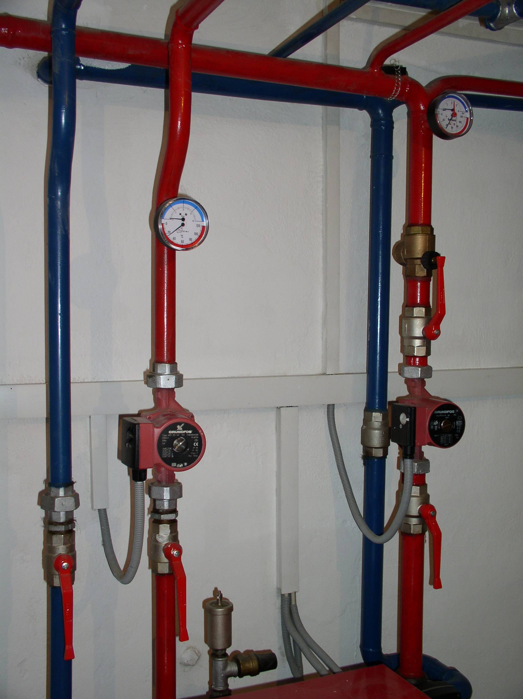

Doma imam peč na kurilno olje. Ko gorilec preneha delovati mi tlak vode pade na 0. Po ponovnem zagonu gorilca pa v roku 5 min naraste na 1,3 bar. To se dogaja v tokokrogu, v katerem je povezana peč z samostojnim bojlerjem (v drugem prostoru)-Leva pumpa, in tudi v tokokrogu za radiatorje -Desna pumpa. Oba tlaka hkrati padata in se povečujeta. Radiatorji normalno grejejo in voda v bojlerju je topla. Radiatorje se tudi odzračil, vendar je samo voda ven pritekla. Tudi v ekspanzijski posodi sem preveril tlak in je 1,5 bar. Zanima me kaj bi lahko bil razlog za tako veliko nihanje tlaka?
Zanima me kaj je tisti rumenkasti ventil na sliki (pod desnim manometrom)? A ima mogoče kakšno povezavo s tlakom? Ima tudi kolesce za nastavitev. Sedaj je nekje na sredini območja.

Tlak plina v raztezni posodi je 1,5 bar, tlak vode v instalaciji niha od 0 do 1,3 bar. Voda v raztezno posodo sploh ne pride in raztezna posoda ne opravlja funkcije. Verjetno imaš samo eno etažo.
Tlak plina v raztezni posodi bi naj bil najmanj toliko, kot je hidrostatični pritisk = višina sistema. Več kot je, slabše je posoda izkoriščena. Tlak vode v hladnem sistemu mora biti 0,1 do 0,2 bar večji od tlaka plina.

Imam pritličje (tu je tudi peč) in še 2 nadstropji.
Ali naj zmanjšam tlak v posodi? Če prav razumem bi moral imeti 1 bar?

Tako je! Zrak v raztezni 1 bar. Hladen sistem polni z vodo na 1,2 bar. Če je težko ohladiti sistem (nekaj ur hladno stanovanje) pa polni toplega na 1,4 ter spremljaj tlak predvsem takrat ko se sistem bolj ali manj ohladi. Manj kot 1 bar ne sme biti. Dokončno boš rešil spomladi.

Pa imaš v ekspanzijski sploh kaj zraka??
Včeraj sem dal gor manometer in je pokazal 1,5 bar. Upam, da je zrak notri. Če bi bila voda, bi verjetno ven pritekla.
