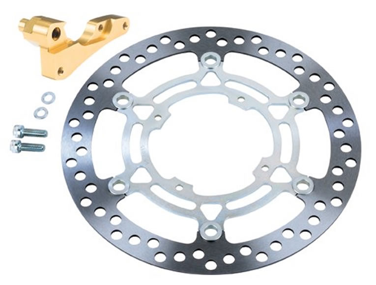

Zanima me iz kakega materiala bi lahko izdelal diske za moj cross motor.Pri nas so omenjeni diski zelooo dragi zato bi se mogoče splačalo odrezat 10-15 diskov na laser ali erozijo.
Zanima me vaše mnenje!
