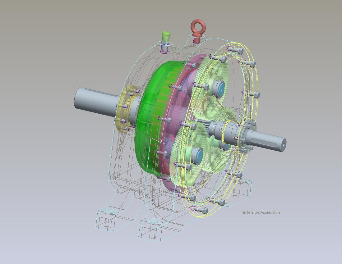

OdgovorNapisal/-a vili » 10.2.2008 17:21
glede tvojega projekta nas ni prav nič strah ,ker se bo začelo zapletati pri tebi ne pri nas. ko praviš, da ne boš šel v podrobnosti, šele podrobnodti dajo menjalniku zančilnost, da je menjalnik, sicer boš pa skozi razvoj projekta sa mugotovil. v prilogi samo primer planetnega gonila s pošenim ozobjemSlika

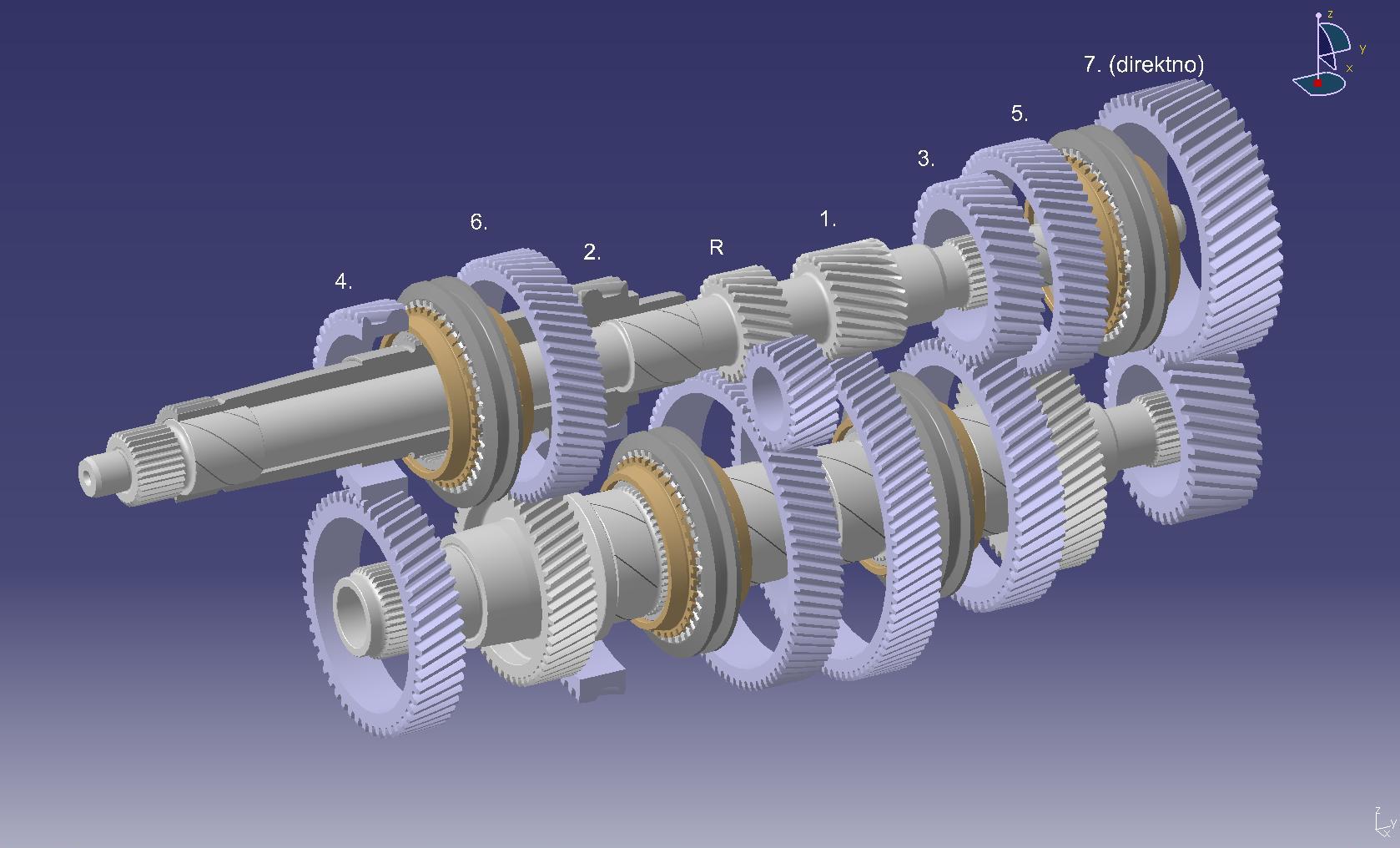

OdgovorNapisal/-a Mmeister » 28.2.2008 15:49
Malo sem pobrskal po internetu in našel nekaj uporabnih slikic in napotkov. (Zahvala gre tudi kolegu, ki mi je pomagal z konkretnimi nasveti glede ozobij.)
Gre za menjalnik v novem M3.
Večina mer na modelu je izbrana po občutku.
Zanimiv je tudi link spodaj.
http://youtube.com/watch?v=NapX9AUzfZU
Če koga zanima več, pa mora obiskati kakšen M3 forum ali bmw.com
Glede sedme prestave je pa enako kakor z vsemi drugimi; očitno je da se vrtilna frekvenca vstopne gredi(motorja) in iztopne gredi ali zobnika uskladi z sinhronsko sklopko.
Mmeister

OdgovorNapisal/-a CAD-novinec » 28.2.2008 20:05
Dražilnik :wink:
''Majka seveda še kup reči...''
Pa je ta ''model'' povzet po kakšnem obstoječem menjalniku? Mislil sem da imajo bolj ali manj vsi običajni ročni menjalniki zobnike in sinhrone po vrstnem redu, torej 1. sinhron 2., 3. sinhron 4., itd.
Drugače pa je videti 7. prestava, (če ni že 6.) bolj Overdrive kot pa direktna.
Če ne vem, pogledam v knjigo!

OdgovorNapisal/-a Mmeister » 28.2.2008 22:48
Zadeva se nahaja v novem M3 pod imenom M DCT Drivelogic.
Je pa model zamišljen kot menjalnik ki ima dve sklopki, in je popolnoma robotiziran. Torej pretikaš lahko ročno (ali avtomatsko) s tem da uporabiš +/- izbiro.
Glede sedme prestave pa tole: Na izstopu manjka še gred. Sinhronska sklopka naj bi gonilno in soosno izstopno gred povezala, enako kakor to naredi pri zobniškem paru.
PS ''Menjalnik še ni končan.''

OdgovorNapisal/-a vili » 28.2.2008 23:28
sem vprašal, če je to audijev menjalnik, ker imaš samo dve gredi. običajno so taki menjalniki pri vozilih na prvi pogon - z dvema gredema. će pa gre za menjalnike pri vozilih z zadnjim pogonom pa sta pogonska in odgonska gred soosni, to si tudi omenil, da še manjka.
glede dikektne prestave i=1 pa še enkrat, pogonska in odgonska gred sta speti med seboj in se vrtita z isto hitrostjo, vsaka redukcija in multipikacija ni več "direktna", v tvojem primeru, sedma prestav je to že multiplikacija.
menjalniki z dvema pogoskima in dvema sklopkama imajo res takšno razporeditev prestav, to pa zaradi hirejšega pretikanja, ker sta vedno vklopljeni dve prestavi, katera prestava bo pa aktivna pa vklaplja dvoja sklopka ali lihe ali sode prestave oziroma notranjo ali zunano pogonsko gred
