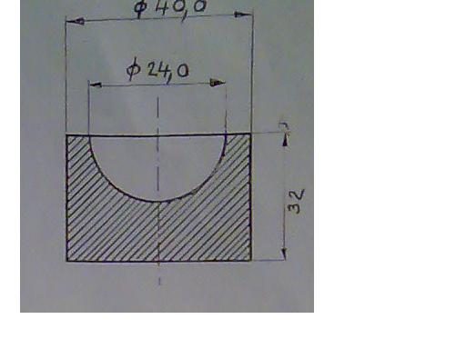

Spoštovani kolegi strojniki.
Za vlivanje svinčenih polkrogel bi potreboval kalup iz primernega materiala. Aluminij se mi zdi najbolj primeren.
Kdo bi mi lahko izdelal kalup na priloženi skici. Potreboval bi več kalupov (različni premeri polkrogel). Zunanje mere kalupa so približne oziroma stvar dogovora.
Mogoče kaj takšnega že obstaja na tržišču. Ne bi rad izumljal tople vode ;-)
Za pomoč vnaprej hvala in lep pozdrav.

Nisem nameraval vlivati v odprti kalup. Pokrova kalupa z dolivkom nisem risal. Tistega ni problem izdelati. Meni je problem izdelava kalote ("negativne" polkrogle v tem primeru).
Tudi jaz bi raje imel jeklen kalup. Se mi pa zdi, da bi za ta namen aluminij bil čisto dober. Imaš kakšne pomisleke ?
Lep pozdrav, A.
Poenostavljam vprašanje. Kdo bi bil pripravljen izdelati izdelek na zgornji skici. Gre za del kalupa za vlivanje uteži. Material je lahko Al ali jeklo. Potrebujem 1 kos oziroma več kosov ampak z različnimi premeri kalote.
Vnaprej hvala in lep pozdrav.
