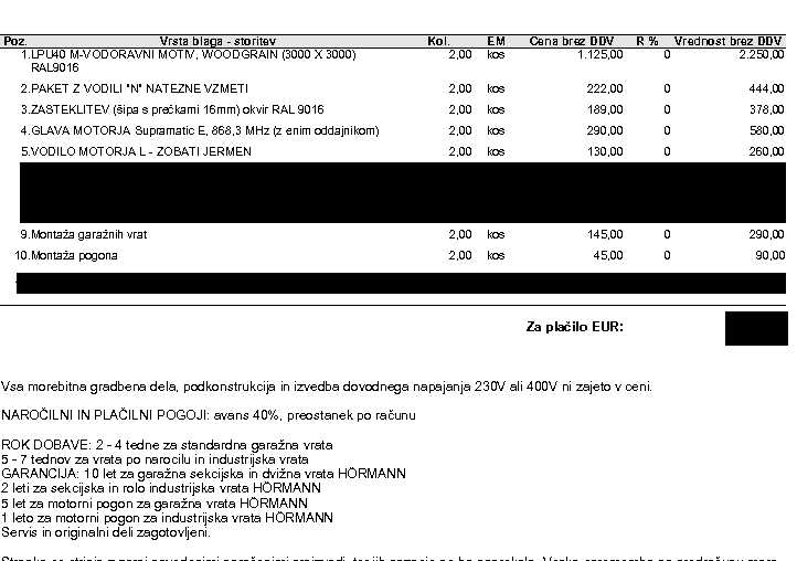

OdgovorNapisal/-a promehanik » 13.11.2008 22:13
Šele sedaj pripenjam ponudbo, ker nisem prej utegnil.
Prekril sem dodatne stvari, tako, da so ostala samo garažna vrata 2 kosa. Če seštejete vse pozicije in dodate 20% DDV, dobite ceno 2575 € za 1 vrata.
lp, prom
promehanik
Prispevkov: 560
Pridružen: 16.2.2005 23:40
OdgovorNapisal/-a promehanik » 13.11.2008 22:17
....poročaj čez leto, mogoče 2 .
Tudi ostali proizvajalci imajo garancijo isto časovno obdobje kot Horman. Tako, da če bo kaj narobe uveljaviš garancijo.
lp, prom
promehanik
Prispevkov: 560
OdgovorNapisal/-a promehanik » 13.11.2008 22:23
No, da ne bo kdo mislil, da imam kaj proti Hormanu ali pa tej firmi, ki mi je poslala ponudbo. Zato tudi nisem skeniral imena firme, ker sploh ni pomembna v tej zadevi. Navajam pač samo gola dejstva, kajti jaz moram žal tudi skozi denar gledati pri nabavi vrat.
Mogoče je cena tudi upravičena glede na kvaliteto, zato pa prosim pokomentirajte, zakaj plačati toliko več.
lp, prom
promehanik
Prispevkov: 560
