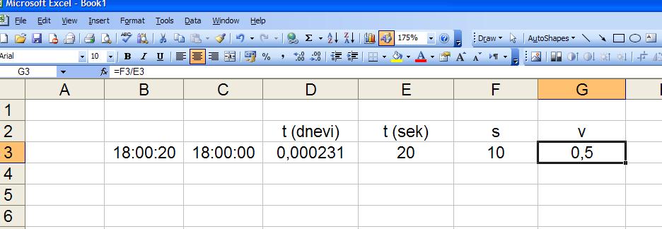

OdgovorNapisal/-a Vijak » 23.2.2009 10:55
Čase in datume imam zapisane v isti celici 5.05.2009 17:45 in v drugi 5.05.2009 18:50, ko odštejem prvo celico od druge, dobim zapis 1:10 .
Ne znam ločit ure od minut., ker so v isti celici.

OdgovorNapisal/-a baklava » 23.2.2009 11:48
Vijak napisal/-a:super, hvala. Le časov večjih od 24 ur ne razume.
Po Malici.
ali pa....
razliko časov dveh celic ti da v dnevih. torej, RAZLIKA*3600*24 in dobiš sekunde. celico RAZLIKA pa formatiraj kot GENERAL. Primer:

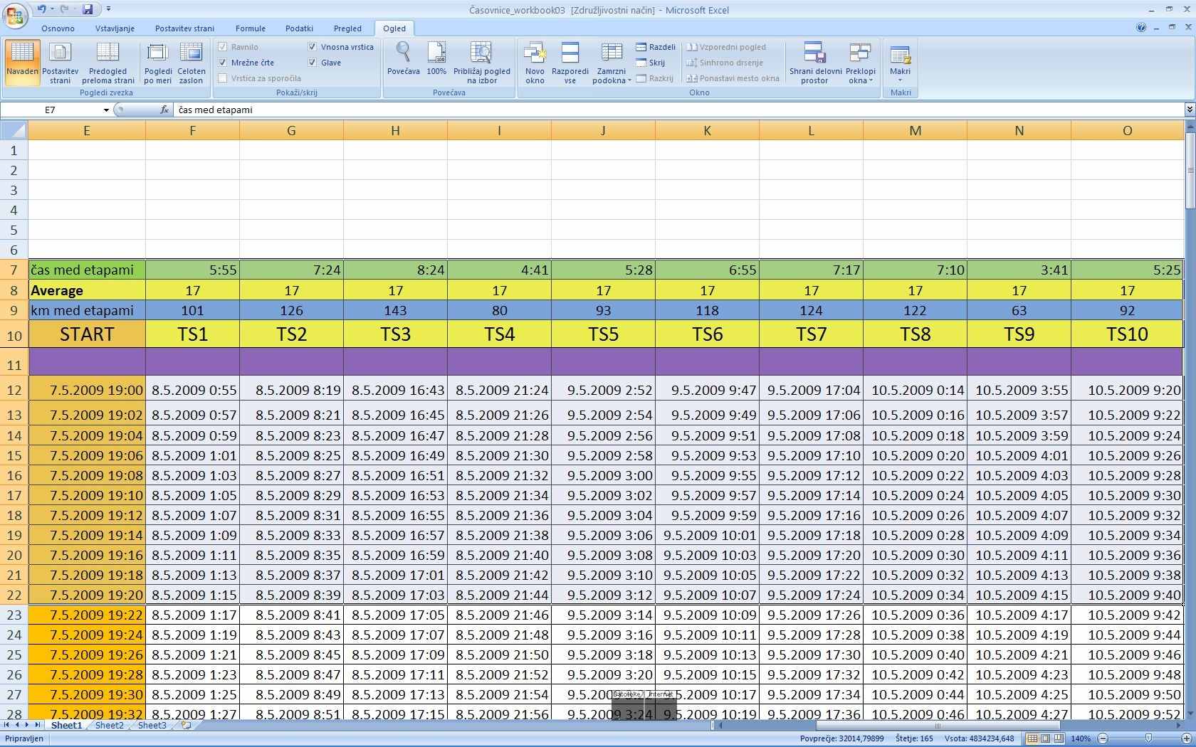

OdgovorNapisal/-a Vijak » 23.2.2009 12:58
To želim urediti tako, da ko spremenim povprečje(sedaj 17km/h), se popravi tudi čas med etapo.

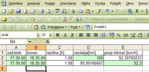

OdgovorNapisal/-a modriJan » 23.2.2009 13:46
Poglej, če ti bo tole kaj pomagalo. Prva dva stolpca sta definirana kot čas (oblikovanje celice) ostale celice kot številka (splošno). V kolikor imaš razliko v času več kot en dan je rešitev (trenutno meni znana), da zapišeš končno uro + 24 ur (primer : končna ura je 14:05 čez en dan - zapišeš oziroma vtipkaš v celico 38:05 ; izpisalo ti bo tako ali tako 14:05 vendar izračun bo pravilen).
Prva vrstica je nastavljena tako, da ti izračuna povprečno hitrost / formula Vp= V/časom /
Druga vrstica pa je nastavljena tako, da ti izračuna hitrost / formula V = Vp * čas
Poznane vrednosti so v zelenih celicah, v belih samodejno izračuna.
