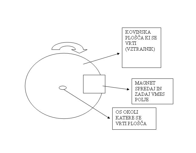

Imamo kovinski okrogli vztrajnik npr. r=0.5m in debelina= 0.5cm. Potem postavimo na obe strani plošče magneta tako da je med njima polje,plošča polje med njima seka, vendar se plošče ne dotikata. Potem pa ploščo zavrtimo z obodno hitrostjo npr. 100-200 km/h.
Sedaj pa me zanima kaj se dogaja. Vem da ta vztrajnik zavira, saj naj bi šlo za magnetno zavoro, nevem pa zakaj do tega pride in kaj se poleg tega dogaja v okolici ( ali se ustvari magnetno ali električno polje, ali s plošče letijo elektroni, ali se plošča naelektri, zakaj se plošča segreje? itd.)
Mogoče je vprašanje postavljeno malo nerodno in neumno vseeno pa bi prosil za razlago.

OdgovorNapisal/-a newholland » 1.3.2009 20:21
hm nevem kje se uporablja. zanima me predvsem fizikalna razlaga, kaj se pri tem dogaja.
SKICA:
upam da skica dovolj jasno prikazuje situacijo, drugače povejte se bom poskusil malo bolj potruditi. :)

OdgovorNapisal/-a mitt » 1.3.2009 23:05
opisuješ retarder, oz el. magnetno zavoro.
zavira zaradi tega, ker se v plošči (zaradi vrtenja in mag polja) inducira nek tok - ta tok je v teoriji neskončen, v praksi pa ga določa upornost plošče med obodom in centrom.
induciran tok se po lenz-u upira nastanku svojega izvora - srednješolska definicija.
isto je pri generatorju, altenatorju, ko ga tokovno obremeniš rabiš za vrtenje z večjo moč - generator se upira vrtenju.
tok teče med obodom in centrom diska, ker je na obodu večja obodna hitrost kakor proti centru, zaradi tega večja inducirana napetost napram centru, kjer je enaka 0.
ne znam bolj enostavno razložit, išči pod indukcija in lenzovo pravilo.
el. magneti, pravtako disk pa se grejejo zaradi toka, ki teče skoznje. el magnete vzbujamo s tokom ko želimo zavirat, v disku pa teče zgoraj omenjeni induciran tok.

OdgovorNapisal/-a Žerjavar » 2.3.2009 7:23
V vsakem elektrovodniku, ki se giblje v magnetnem polju se inducira el. napetost. Če je vodnik sklenjen v tokokrog, steče el. tok, zaradi upornosti vodnika pa se spremeni v toploto (el. grelec). Kovinska plošča je sigurno elektrovodnik, vsak delec (tudi molekula) je sklenjen v nek tokokrog (kratki stik). V gibajoči plošči se ustvarijo sklenjeni tokokrogi, pravimo, da se ustvarjajo vrtinčasti tokovi, ki ogrevajo ploščo. Za gibanje elektrovodnika, ki je sklenjen v tokokrog je potrebna sila, odvisna od jakosti in napetosti toka v tokokrogu, v našem primeru od hitrosti vrtenja in jakosti magnetnega polja. Zavorni moment je pri večji hitrosti večji. Energija zaviranja se pretvarja v toploto v plošči. Nemci imajo naziv Wirbelstrombremse - zavora na vrtinčaste tokove. Običajno se zaradi regulacije zavornega momenta (magnetnega polja) uporablja elektromagnete, ki se pa grejejo zaradi lastne el. upornosti.
