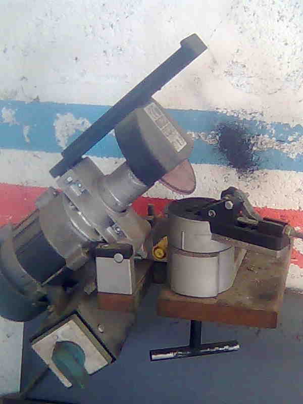

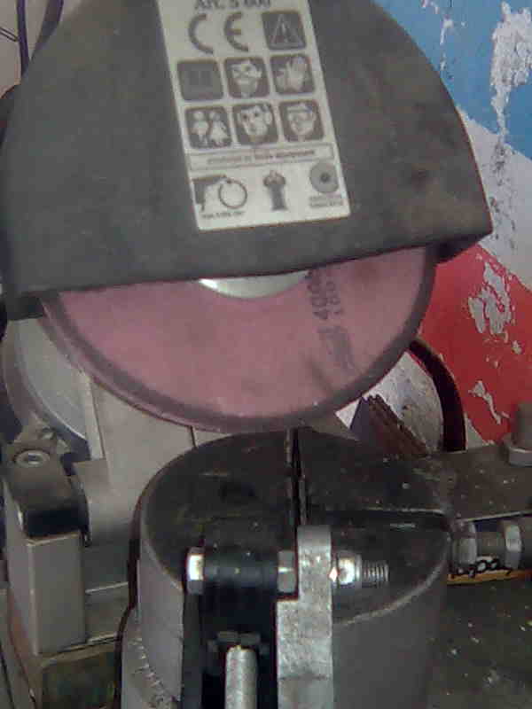

Jast sem si kupil strojček v Bauhausu,ki ima pogon ročni vrtalni stroj.Jast sem si ga predelal na majhni el. motor.Moram rečt,da mi dela dobro.Res ni profesionalen samo za moje potrebe je čist ok.

OdgovorNapisal/-a pepa » 12.4.2009 12:51
Tako nekako izgleda strojček.
