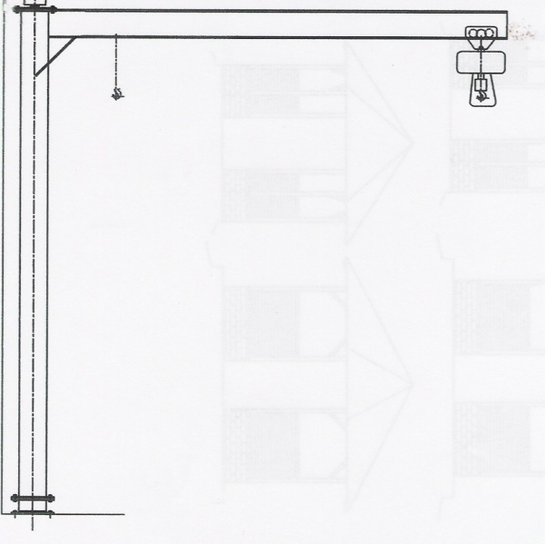

Mislim, da ti bo najprimerneje postaviti stebrni konzolni žerjav v sredi ob daljši steni in z ročico nekaj manj kot 4 m. Pokriješ več kot pol tlorisa garaže.
Slika Dviganje in vožnjo mačka imaš električno, vrtenje stebra pa ročno s potiskanjem bremena. Steber pritrdiš na tla in v strop.

Stvari bi moral preveriti, iz podobne izvedbe pa sklepam, da bi vsa konstrukcija tehtala okrog 350 kg. Steber je okrogla cev, ročica pa INP. Seveda je še zraven električno verižno dvigalo z vozičkom za vožnjo po spodnjem pasu I profila.

Običajno je steber dvigala izdelan iz okroglega ali kvadratnega materiala, roka pa iz C ali I prifila, pri čemer izgubiš z C profilom manj uporabne višine. Vendar je za domačo izdelavo bolje uporabiti I profil. Predlagam vrtenje konzole ua 360 st. nato pa dodaš omejilce zasuka. Potrebuješ električni dvig (ostalo ročno).
Razmisliti je potrebno tudi o pritrditvi dvigala. Če želiš dvigalo z roko ca. 4m in nosilnostjo ca. 500 kg varno pritrditi, uradno potrebuješ izdelati temelj v velikosti 1 m3 (1x1x1 m), primerna prirobnica pa je 500 mm. Nato dvigalo "sidraš" v temelj. Druga možnost je, da dvigalo pritrdiš na betonska tla debeline vsaj 25 cm in sidraš dvigalo na najvišji točki stebra.
Če izdelaš dvigalo in je brez CE dokumentacije ti v primeru nesreče zavarovalnice ne prizna nobene odškodnine. Dvigalo, ki ga želiš lahko kupiš že za 2500 € (z montažo + CE dokumentacijo).
