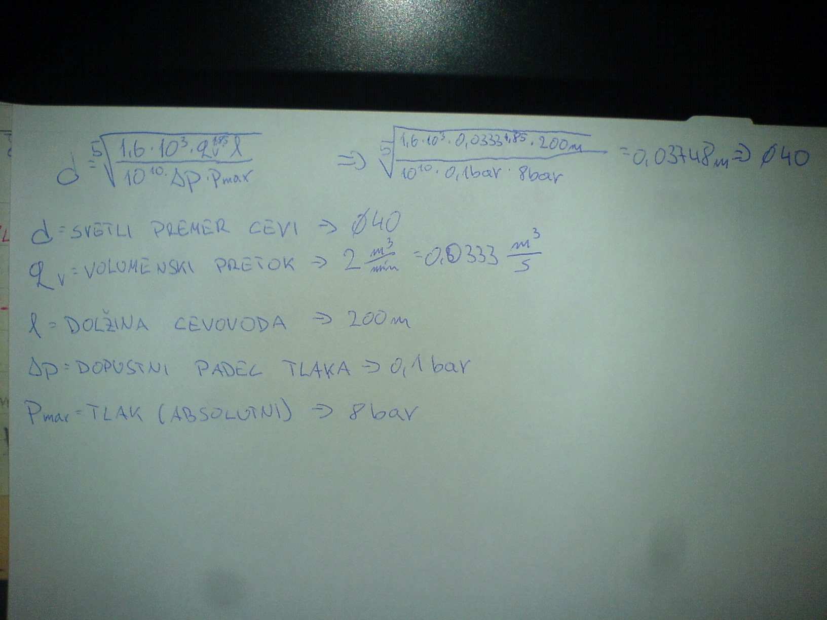

OdgovorNapisal/-a Blaz13 » 3.8.2012 19:30
se opravičujem za pozen odgovor, sem ravnokar prišel s službe.
Enačbo sem našel, ampak ne upošteva padca tlaka zaradi višinske razlike, ampak mislim da se ga lahko posebej izračuna in potem prišteje k enačbi, k že določenemu padcu tlaka. Enačba je pa tudi namenjena za pnevmatiko ampak mislim da je vseeno ok.
V enačbi se morda ne vidi dobro, ampak Qv se potencionira z 1,85.

OdgovorNapisal/-a vili » 3.8.2012 21:26
ta enačba je takole na hitro malo hecna :( , namreč v imenovalcu se pojavijo kg, ki jih ni mogoče pokrajšati, ostalih enot pa nisem preverjal, to bo kakšna izkustvena enačba, ki pa je bolj tako - tako, za približno "blitz" določanje premerov, ki pa jih je potrebno kontrolirati po postopku v kraut-u

OdgovorNapisal/-a Žerjavar » 4.8.2012 6:05
Enačbo sem našel,
Mislim, da za vodo ne bo držala.
Pri pretoku vode (nestisljiva) dejanski tlak ne vpliva na padec tlaka zaradi pretoka. V formuli nima dejanski tlak kaj delati, ali pa mora biti povezan s stisljivostjo (E) tekočine.
Morda je formula pravilna za pretok zraka in je stisljivost že zajeta v konstanti 1,6?

OdgovorNapisal/-a vili » 4.8.2012 8:27
blaz
še to, pri tvojih podatkih bi bila hitrost vode cca 26 m/s (100 km/h), kar je pa ogrooooomno :o , tudi zato je ta enačba bolj tako-tako, tudi za približno določanje ni uporabna ali pač, mislim da ne, ja bi pa bilo za gasilce, oni pa rabijo veliko hitrost ampak samo na šobi :D
