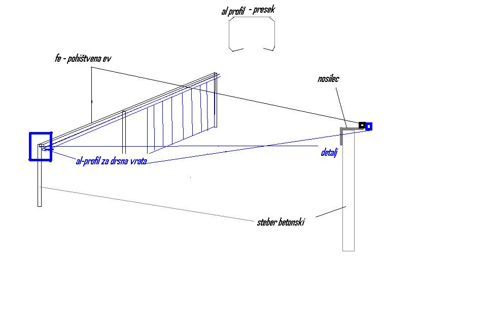

OdgovorNapisal/-a Rajc » 22.3.2010 16:00
malo sem skiciral za lažjo pomoč- razmak med stebri je 2,43m.

OdgovorNapisal/-a Sergej » 22.3.2010 16:09
Kaj profil ne moreš dat spodaj na nosilec in ga po potrebi zgoraj ojačat?

OdgovorNapisal/-a Rajc » 22.3.2010 16:48
Lahko dam pod nosilec in ojačam ampak še vedno ga moram pritrditi in potem ojačati z žel. profilom - moje mišljenje je da se na železni nosilec lažje pritrdi železen profil na katerega potem pričvrstim Al vodilo.
Sem pa odprt tudi za kako drugo rešitev.
