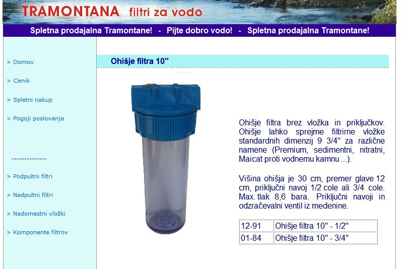

kaj pa tole?
http://www.tramontana-net.si/
mogoče obstajajo manjše - večje
na vem čemu bi rad to sam proizvajal, če tega ne rabiš veliko.
Jaz bi vsekakor iskal nekakšen kompromis.

Jasno sem napisal, da če se da dobiti že narejene posode je še najboljša opcija, ampak posode morajo obvezno imeti pri pokrovu razširjen rob na katrega se z vijaki pritrdi pokrov. Vse posode s pokrovom na navoj ne pridejo v poštev! Za zdaj potrebujem le nekaj posod, če ugotovim da bo moj končni izdelek šel v promet pa jih bom potreboval nekajkrat več. Drugače pa sem sam po sebi naravni DIY mojster tako da naredi si sam je moj moto kadar se tega ne da ugodno kupiti že izdelanega
Sem pa 100% da se da takšne plastične posode kot jih iščem več kje kupiti že narejene saj gre za majhen volumen od 0.5 do 5 dm^3 in takšne posode se v glavnem uporabljajo povsod v idustriji, predvsem šaržnih procesov, le da so te nekaj 10, 100, 1000 ali več litrske. Ker se s tem ukvarjam profesionalno, morajo tudi te posode dosegati visok standard kvalitete in namembnosti ter izgledati točno tako kot izgledajo posode, ki se uporabljajo za to za kar jih bom uporabil. Torej imeti morajo razširjen rob na katerega se z vijaki pritrdi pokrov in to obvezno, poleg tega pa potrebujem posode različnih dimenzij, tudi ozke in dolge ter prav tako nizke in široke tako da vidim lastno izdelavo kot edino pozitvno rešitev, seveda se da to nekam izdelati, zvariti z ultrazvokom ali pa se bom pač lotil izdelave s kompozitom in vlakni.
