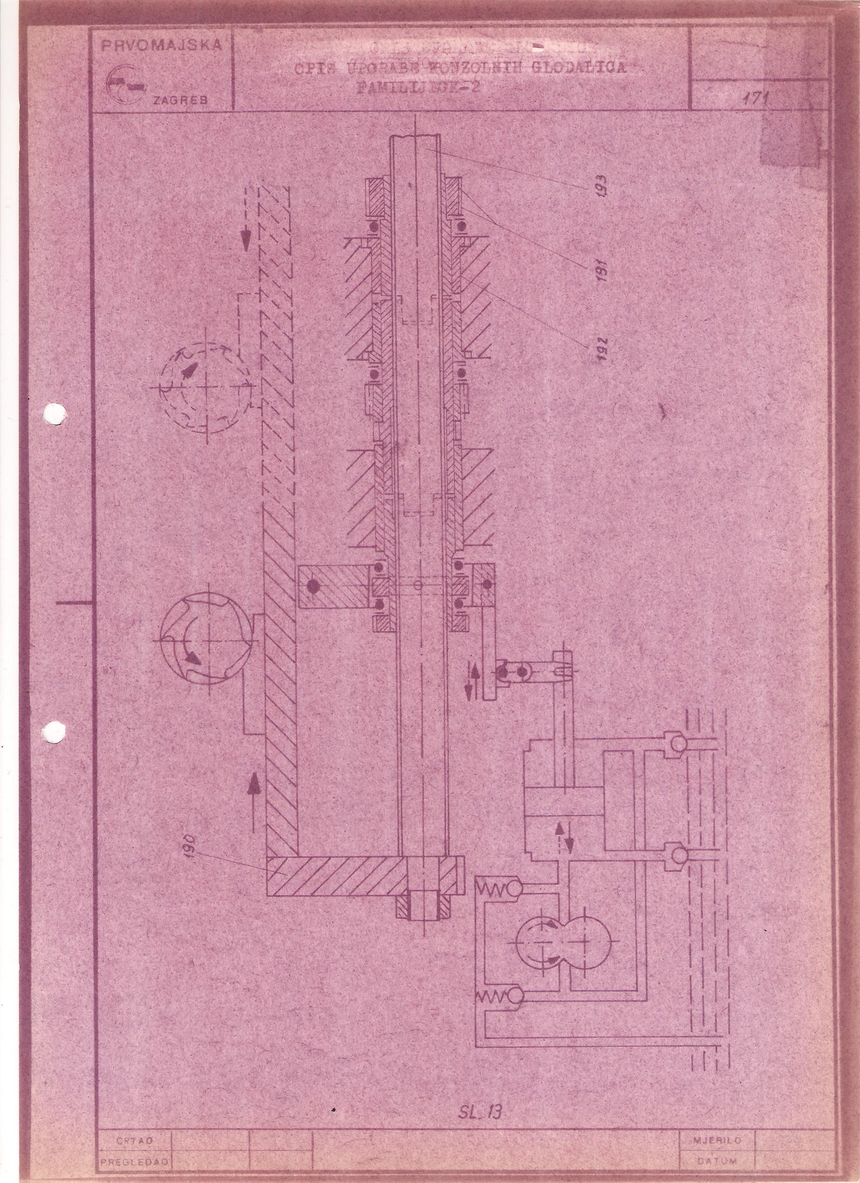

Imam problem s pomikom Y - osi na rezkalnem stroju GUK-2 letnik '76. Težava je v tem, da se pri pomiku suport ustavi (elektromotor ne pelje več, ročno pa gre tudi precej trdo) nekje na zadnji tretjini poti (gledano od spredaj proti stroju). Upor se čuti v obe smeri pomikanja.
Danes mi je uspelo razdret obe prirobnici s katerima je vreteno vpeto na suport (vreteno miruje, vrti se matica). Vreteno je precej izrabljeno (navojnica je namesto trapezne pri vrhu že špičasta), do matice pa ne znam. Mogoče kdo ve kako se razdre ta del stroja, da se lahko zamenja matico (in vreteno). Dokumentacije stroja nimam.

OdgovorNapisal/-a zodiac » 26.1.2019 20:42
GUK matica.JPG (93.07 KiB) Videno 1682 krat
Image (85).jpg (664.97 KiB) Videno 1682 krat

OdgovorNapisal/-a xmaggot » 27.1.2019 16:55
Živjo,
najlepša hvala za sliko. Na sliki je vreteno x-osi in tam je matica dostopna, ko se na strani odvijači vležajenje vretena in se suport porine v skrajno lego.
Jaz imam problem z y-osjo (prečni pomik). Prilagam sliko, kako je vpeto vreteno. Zgolj vretena se očitno ne da odstraniti, ker je zadaj že vertikalno vodilo spredaj pa je v napoto sestav vležajenja za ročni pomik. Verjetno je potrebno odstraniti celoten vrtljivi del skupaj z x suportom?
