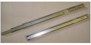

pozdravljeni, iz anglije sem naročil CNC rezkalnik, dobil sem ga v kit kompletu, zraven so kroglična vodila za x,y,z pomike, ta vodila so cenena saj so podobna kot pri predalnikih, zanima me kje bi lahko dobil kakovostna vodila za to stvar, dotična vodila so odprta in ko pride smet med kroglice štekajo

..g.Vodilo, sedaj bo prišel izstavljen račun za nakup cenenega strojčka. Najcenejša vodila bodo zahtevala znesek ki bo zagotovo višji od cene strojčka.
Obstaja mnogo vrst linearnih vodil,..mi pa ne vemo kako je strojček grajen, tako da ne moremo ocenit kaj bi bila zamenjava za tista predalčna vodila. Morda nič drugega kot le boljša predalčna vodila..
Tako za predstavo: najcenejša trapezna linearna kroglična vodila dimenzije 15 stanejo cca 60 eur za meter vodila in cca 25 - 30 eur za voziček, dimenzijsko enaka vodila priznanega evropskega proizvajalca so lahko 5x ali več dražja.....
Ampak, vodila dobiš že skorajda v vsaki malo boljši železnini....tehimpex, ulmer, hypex, tuli......

prvo hvala za odgovore, res je da bodo boljša vodila zrecej draga vendar sedaj je treba stvari priti do dna, kar pa se tiče cnc-ja je tako da angleži sploh niso napisali da je kit komplet, drugič pa ima ohišje iz iverke tako da sem bil zelo razočaran ko sem jo dobil, vodila pa so približno taka kot na sliki

za tole škatlo od cevljev bi lahko uporabil kvečjemu
http://www.igus.eu/wpck/default.aspx?pagenr=1969
