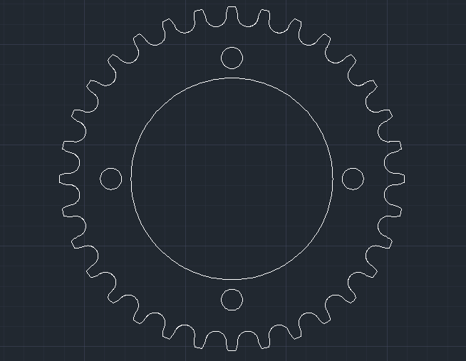

Zanima me kje na štajerskem bi mi izdelali verižnik za motorno kolo po merah na spodnji skici.

Dej to nariši v enmu konstrukterskemu programu in daj odrezat na laser iz 6mm pločevine, noto samo postružiš konice zobov, da lepo lovijo ketno.

Da najprej odgovorim BRANKX da narišeš tak zobnik najprej rabiš program potem pa še znanje iz strojnega risanja. Tega pa jaz nimam zato pa tudi sprašujem kje bi mi tak zobnik izdelali.
Potem pa še darpet pregledal sem kar nekaj katalogov priznanih izdelovalcev zobnikov vendar takega kot ga rabim jaz (razvidno iz skice) nisem našel. Pri prodajalcih rezervnih delov pa ne morejo oz. ne znajo poiskat zobnika po merah. Poiščejo ti ga lahko samo če jim daš model, letnik, št. šasije v mojem primeru neuspešno.

Od katerega motorja pa je?
Jaz sem par krat dal verižnike izrezat na žično erozijo iz trdega materiala, se mi zdi še najbolje, odvisno kaj imaš na voljo, vodni curek, vrtanje, rezkanje, laser, pila...
Lahko tudi kupiš verižnik, pa iz njega izrežeš tiste luknje fi 50 in fi 10, pa znotraj ga postružiš pa je to to. Za izrez lukenj pa uporabiš kar ti je na voljo...
Če hočeš pa tudi ni neki problem pa dat v dxf in izrezat, tu je bolj problem kak material izbrat.
Mislim da so na mopedih verižniki štancani in pa poboljšani.

Potrebujem ga za ATV - štirikolesnik.

OdgovorNapisal/-a zodiac » 14.3.2013 6:43
Nekaj takega:
Drawing1.zip
(25.82 KiB) Prenešeno 50 krat

kupi standardni veriznik in naj ti ga nekdo porezka/ povrta.

Ne vem če so taki verižniki dostopni v trgovinah s strojnimi elementi. Ni to klasična veriga 5/8 '' , se razlikuje v premeru valjčkov.
