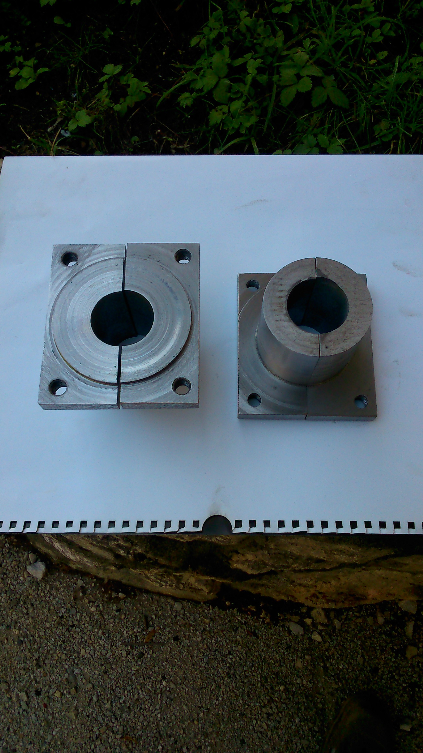

Tako izgleda izdelek iz dveh pravkotnih plošč, ki je bil izdelan na štiričeljustni glavi, ki je namenjena obdelavi pravokotnih oblik . Mislim, da vem, kdo si hahaha .
S to tvojo izjavo si se postavil točno tam kamor spadaš .
Ti kouter ne veš kaj je P oznaka, da nebi še kaj govoril .Pišeš o centriranju v nulo :D :D :D
