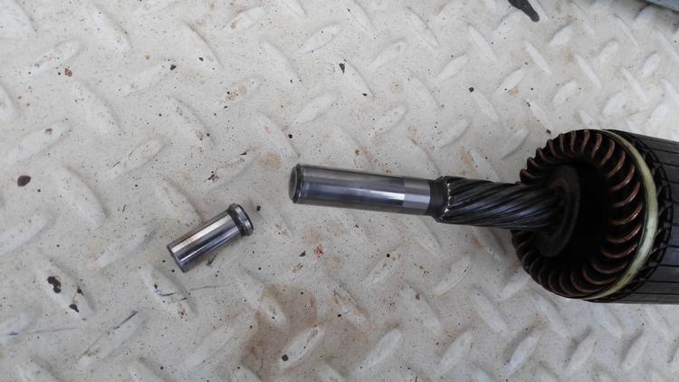

Slika zlomljenega dela

kaj, a je odletelo na žlebu za zegerring, če prav vidim, gred pa žlebovi, kardinalna konstrukcijska napaka... :evil: :evil: :evil: , ma pametujem..., :-? :-? :-? , da boš to rešil kar z nekim varjenjem, ???, dobro, en čas bi držalo...

OdgovorNapisal/-a bpod » 23.11.2018 14:45
vili napisal/-a:kaj, a je odletelo na žlebu za zegerring, če prav vidim, gred pa žlebovi, kardinalna konstrukcijska napaka... :evil: :evil: :evil: , ma pametujem..., :-? :-? :-? , da boš to rešil kar z nekim varjenjem, ???, dobro, en čas bi držalo...
Tu ne gre za konstrukcijsko napako, ker je gred krepko predimenzionirana. Težava je bila v tem, da je traktor nekoč popravljal en "mehanik" in pri snemanju vztrajnika polomil zobe na zobatem vencu. Potem se je pastorek zabijal v te polomljene zobe in rezultat je to kar vidite. Zobati venec je že nov, rotor pa... čakam na ponudbe... ;-)

OdgovorNapisal/-a vili » 23.11.2018 15:34
ah pa tako povej, da ga je nekdo že prej nekaj sra...l :evil: :evil: , da ne bomo preveč pametovali... :o :o :o, ja bo pa dobro imeti čim bolj trdo in gladko, laufa v drsni puši...
