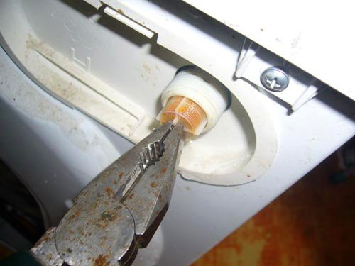

Prosim za nasvet v zvezi s filtrom, ki se nahaja na pralnem stroju, pri priključku na dovodno cev. Namreč, vsakih cca 10 dni se filter popolnoma zamaši s peščenimi delci rumenkaste barve. Torej, že po parih dnevih po čiščenju filtra je motor pod obremenitvijo. Zanima me, če lahko filter odstranim oz. kaj lahko storim v zvezi z navedenim.
Bivam v stanovanjskem bloku, pralni stroj pa znamke Candy.
Slika filtra priložena.

Daj pred priključek večji filter.

Cevi v bloku so rjave , pa se ta rjavina ustavlja v grobem filtru. Če vzameš filter ven, boš imel to reč v pralnem stroju-pa v cujnah, kar ni najbolš. Kot je rekel Kouter-v štacuni z vodovodnim materialom kupiš polcolski filter, ki ima kar konkretno kartušo not, vsa svinjarija se bo ustavila tam, pa enkrat na leto boš zamenjal tist vložek, pa bo. Če boš dal not mrežasti vložek, ga pa sam spereš enkrat na leto. Edino mal bo kazilo izgled kopalnice, če ni glih zadaj za pralnim strojem. Sicer pa ta filter nima veze z motorjem, edino dalj časa je treba čakat, da stroj natoči vodo, če je zamašen.

Gre za problem rjavih cevi. Verjetno imate tudi na pipah probleme ker se filtri aeratorjev (mrežice na izhodu) še najhitreje zabijejo. Kratkoročna rešitev je očistiti s kislino, dolgoročna pa zamenjati problematično napeljavo. Plastične cevi so zakon.

Ma ne vem, sem prav že zmeden. To se prej ni dogajalo, tisti filter v 10 letih nisem niti enkrat čistil, zadnje leto pa včasih tudi tedensko. Je pa ta peščena snov take svetlo rumene barve, sam je ne bi povezal z rjo.
Naslednji teden bom poslikal to govance, pa vržem gor.
