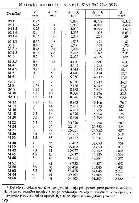

še ena tabela navoijev:

OdgovorNapisal/-a vili » 11.7.2020 16:08
za M20 s korakom 2.5 bo kar v redu luknja 17.5 :D :D , ja v luknjo 19 pa s kakim "gevindborerjem" ne bo šlo... :evil: :evil:, no vrtanje luken imaš v tabeli pod d1/D1..., d2/D2 pa je srednji premer profila navoja..., aha, še to P je pa korak navojnice, z večanjem premera se ta korak povečuje, glej tabelo...,dobro prilimati bi moral še eno predhodno stran, s skico o navoju..., mislim, da je dovolj jasno..., če ni povej..., sicer pa imaš kraut-a na mreži pa poglej..., obstajao pa tudi vijačne zveze s finim navojem...!!!, pozor, ni dovolj samo premer, pomemben je tudi korak, drugače ne gre skupaj..., žal :evil: :evil: , no potem imaš pa še en kup drugih sistemov navojev, da peče glava..., v krautu jih je za več ko 30 strani...

Tista tabela zgoraj je teorija: zunanji, notranji, srednji premer...
Pri delu pa res pride najbolj prav formula: premer-korak navoja: Torej M10x1,5 - izvrtina fi 8,5, M50x5 - izvrtina 45 mm. Deluje, imam tudi na stroju neko tako tabelo in 100% drži. Če pa delam s strojnimi navojnimi svedri naredim običajno 0,1mm večjo luknjo, za ročno delo s tremi vrezniki pa prejšnja formula. Seveda pri "valjanju" - utiskovanju pa vse spet drugače - glej navodila dobavitelja vtiskovalcev.
