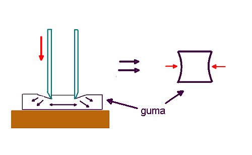

so problemi pri izsekovanju gume, predvsem opazno pri večjih debelinah in mehkejših gum...

Z luknjačem je težko že zaradi umika materiala, oz tendenca stiska materiala.
