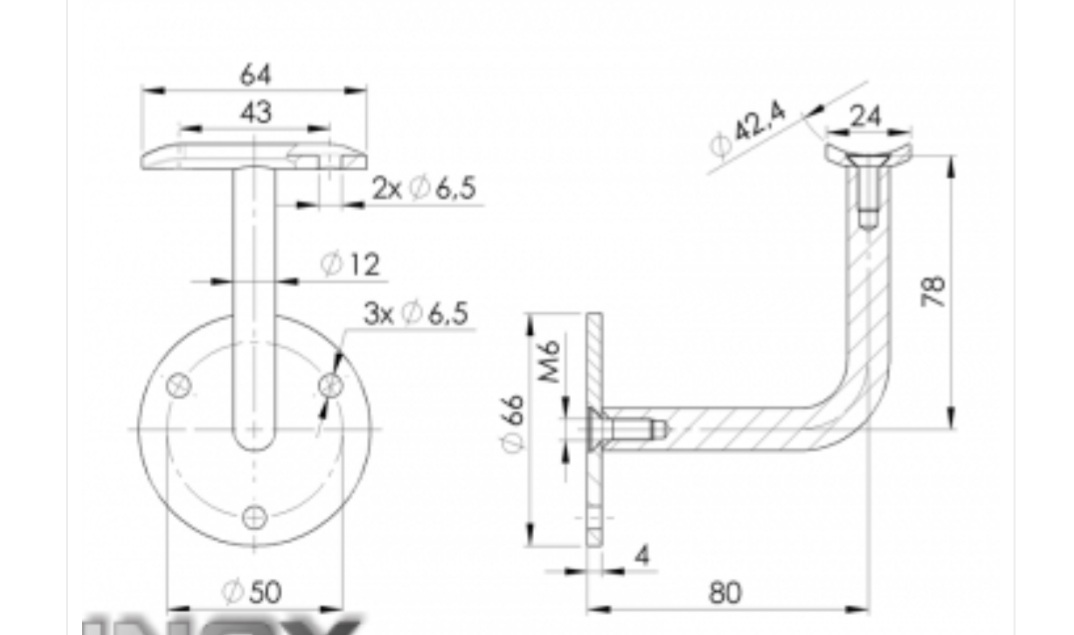

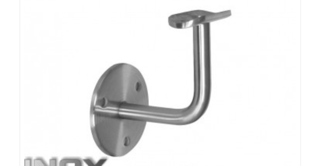

Evo fantje, tocno take nosilcke imam...na prirobnici 3 luknje za v steno...dam samo zidni vlozek in vijake..
Za cev sta pa 2 luknji, naceloma bi res lahko zavaril, ampak ce bi bla kdaj potrebna demontaza, potem bi raje ze sedaj privijacil..in to je dilema, ali dati samorezne vijake ali narediti navoj v cev?

Oskar2016 napisal/-a:Evo fantje, tocno take nosilcke imam...na prirobnici 3 luknje....

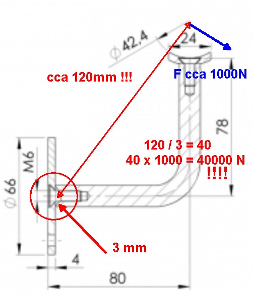

Če ti tašča zdrsne po stopnicah velika je verjetnost da se je boš na hitro znebil :D :P :cry:
Sunek pri padcu bi po vsej verjetnosti močno poškodoval, ali pa celo odtrgal teh 5mm telesa vijaka.
Konštrukcija nosilca ki se po navadi izdeluje iz tanke profilirane pločevine in cevi (teža materijala?) je v tem primeru totalno idiotski nesorazmerna, nosilec polno fi 12, ploščica polno 4mm in po tem en "šraufek" 6mm ter vzvod 3mm : 120mm !!!
Za nosilec toaletnega papirja je to OK :P :P
Jaz bi v stenski ploščici zvrtal fi 12, skozi vstavil nosilec in ga od zadaj privaril !!!
...ročaj bodo tudi samorezni vijaki zdržali ker je cev naslonjena na nosilec... ali pa še boljše z matico kot je fikus predlagal !!
No dobro, mogoče na vijaku ne bo 4T hitro pa bi lahko bilo 1T:

Sicer je res za tasco..zaradi tezke bolezni moram to naredit, za lazjo hojo po stopnicah..deutz, dobro si tole zracunal..je pa tist vijak M6 ze original zadaj zavarjen :D
Tako da verjetno ze sam proizvajalec ve, da je drugac sam vijak M6 res bolj svoh za to tezo oz konstrukcijo nosilca..ceprav prodajajo iste take nosilce, ampak gibljive, kjer pa ni nic varjeno..
