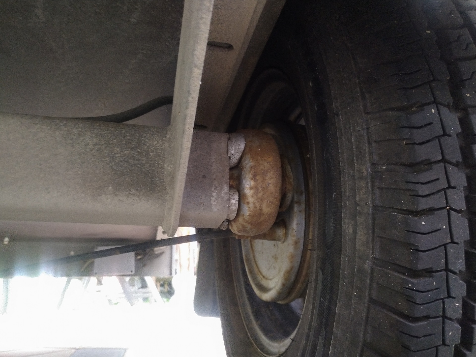

Imam avtomobilsko prikolico SARIS letnik 1982, podvozje Josef Peitz jun. KG Paderborn
Prikolica ima torzijsko vzmetenje.
Ima tudi naletno zavoro.
Prejšnjič, ko sem po dolgem času zopet nekaj vozil.
Opazil sem, da je na levi strani prikolica nižja kot na desni (za nekaj cm).
Predvidevam da se je nekaj pokvarilo v vzmetenju...
Ali se kdo ukvarja, ali koga pozna, ki se ukvarja s popravilom torzije. Po možnosti SV Slovenije
Hvala za vsakršno pomoč

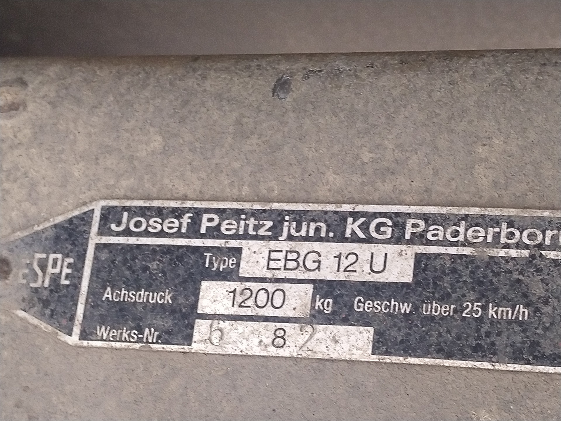

SLIKA PLOŠČICE PODVOZJA

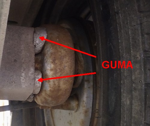

fanticek napisal/-a:....Prikolica ima torzijsko vzmetenje.
Če se ne motim to ni torzijsko vzmetenje.... tam je guma v vogalih štirkotne cevi in na njo znotraj nalega druga štirkotna os ki se pri pomiku kolesa gor-dol z vogali nasloni oziroma tlači to gumo ter deluje kot vzmet.

Da, to označeno je guma.
Ali kdo pri nas v Sloveniji menjava te gume?
Ali se je mogoče že kdo sam loti menjave? Na YT gledam da se "sredina" z dovolj močno napravo izvleče, počisti, vstavi nova guma in zopet "stlači" skupaj. Ne vem pa, ali se kje to potem blokira ali je dovolj samo lastno trenje, da ne pride do neželenega izvleka?

Najbrž ni problem guma-ker če bi se guma razpadla ali obrabila, bi vse skup zlezlo ven. Najbrž je problem, ker je tista notranja kvadratna cev mal odznotraj zarjavela, mal je blo preobremenitve, pa se je torzijsko zavila-najbrž bo treba cev zamenjat. Jaz sem enkrat poskuisl tako reč ven dobit, pa zaboga ni šlo-vse skup zarjavi, pa je trenje dost večje, kot je bilo pri sestavi nove.

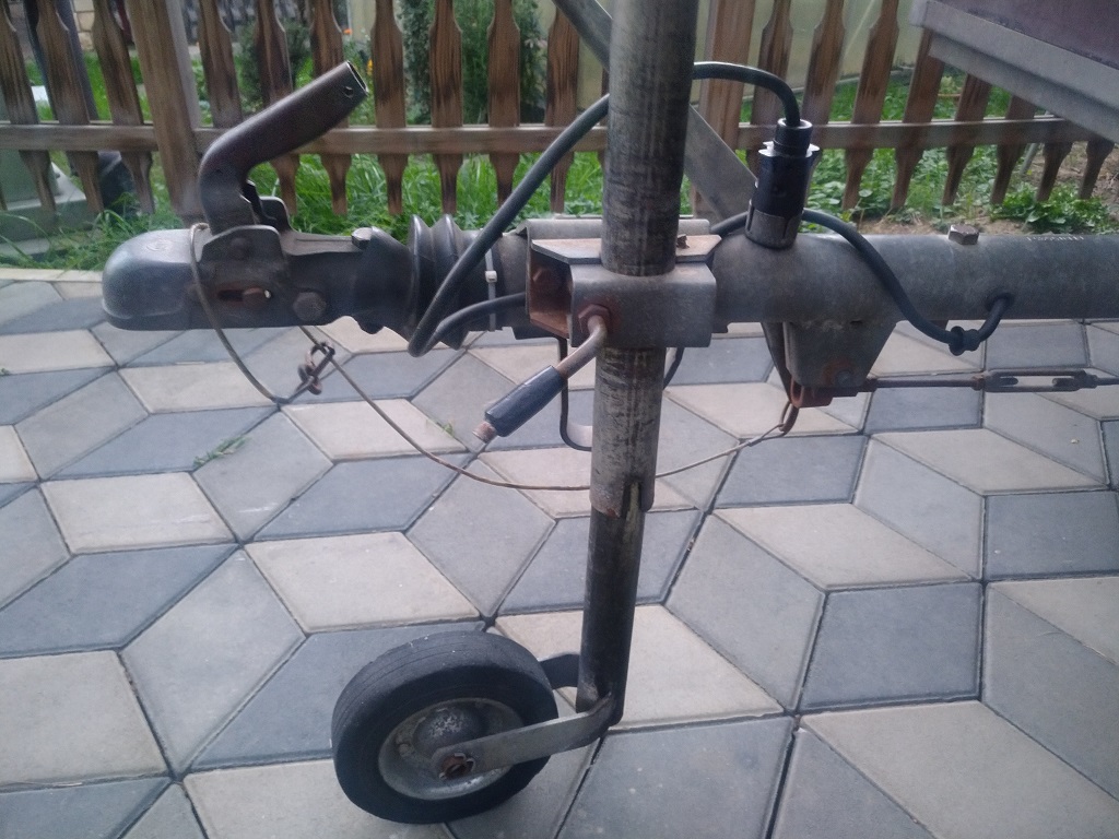

Glede na to, da nekateri predlagate menjavo celotne akse, me zanima, ali je potem potrebno zamenjati tudi vlečno kljujko z "amortizerjem"?
Ali obstajajo različni "priklopi" glede na izbrano akso? Mislim na "dolžino hoda amortizerja, silo amortizerja, ki je potrebna da začne zavora delovati in še kaj? Da bi vse skupaj pravilno delovalo.
Ne nazadnje, ali bi moral ob menjavi samo akse, ali kompleta, potem na ponovno homologacijo prikolice?
Prilagam sliko obstoječe vlečne kljuke z amortizerjem za zavoro...
Hvala za mnenja in odgovore
Milan

OdgovorNapisal/-a vili » 21.9.2021 18:21
kakšen je sploh namen "amortizerja" pri naletni zavori???, kje ga imaš ti v vlečnem drogu...

amortizer je v mojem primeru v vlečnem drogu..
Mislim pa, je namen amortizerja nekako ublažiti silo zaviranja, da kolesa ne "zablokirajo takoj".
Nisem prepričan, ampak v primeru, da tega amortizerja ne bi bilo, bi ob vsakem najmanjšem zaviranju vlečnega vozila, udarila "vstrajnost" priklolice ob vlačno vozilo in "na polno " zavrla kolesa.
To je moje razmišljanje o smislu amortizerja.
Zato sprašujem, ali lahko pustim vlečno kljuko obstoječo , ali moram menjati komlet.
Povem lahko iz prve roke, da smo imeli nekoč prikolico - počitniško hišico- katera je imal podoben priklop in amortizer v vlečnem drogu (mislim da je bila proizvajalca ADRIA), vendar že več kot 40 let nazaj. Vem pa, da se je v primeru, da se je hotelo peljati prikolico z avtom vzratno, moralo fizično izstopiti iz avta, in fizični z "ročico - mehanizmom" blokirati "hod" amortizerja, kajti če se to ni naredlio je teža prikolice bila prevelika in je avto avtomatsko zabremzal prikolico in ni šlo peljati nazaj.
Pa še nekaj sem se sedaj spomnil, amortizer je takoj, ko se je sprostila sila potiska nazaj, postavil vlečno kljuko v "sprednji položaj" in s tem sprostil zavoro..
Milan
