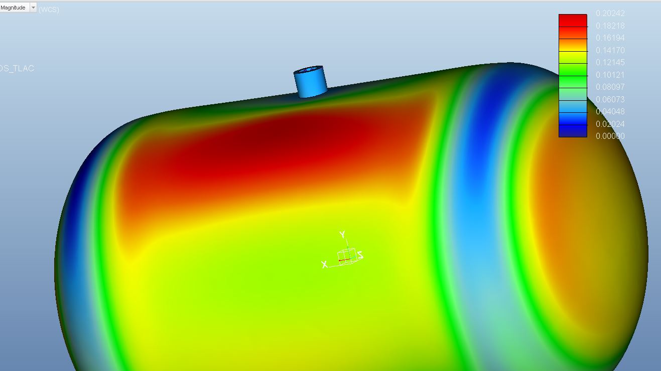

pa še malo igranja, za ilustracijo elastične deformacije, se mi zdi da gre po nekem huk-u...:
pa še to, pri padcu temp. za 4 st se ti 200 l skrči na 199,68 litra..., mislim, da je prav, če pa to povzroči padec tlaka .6 bar pa pojma nimam... :o :o

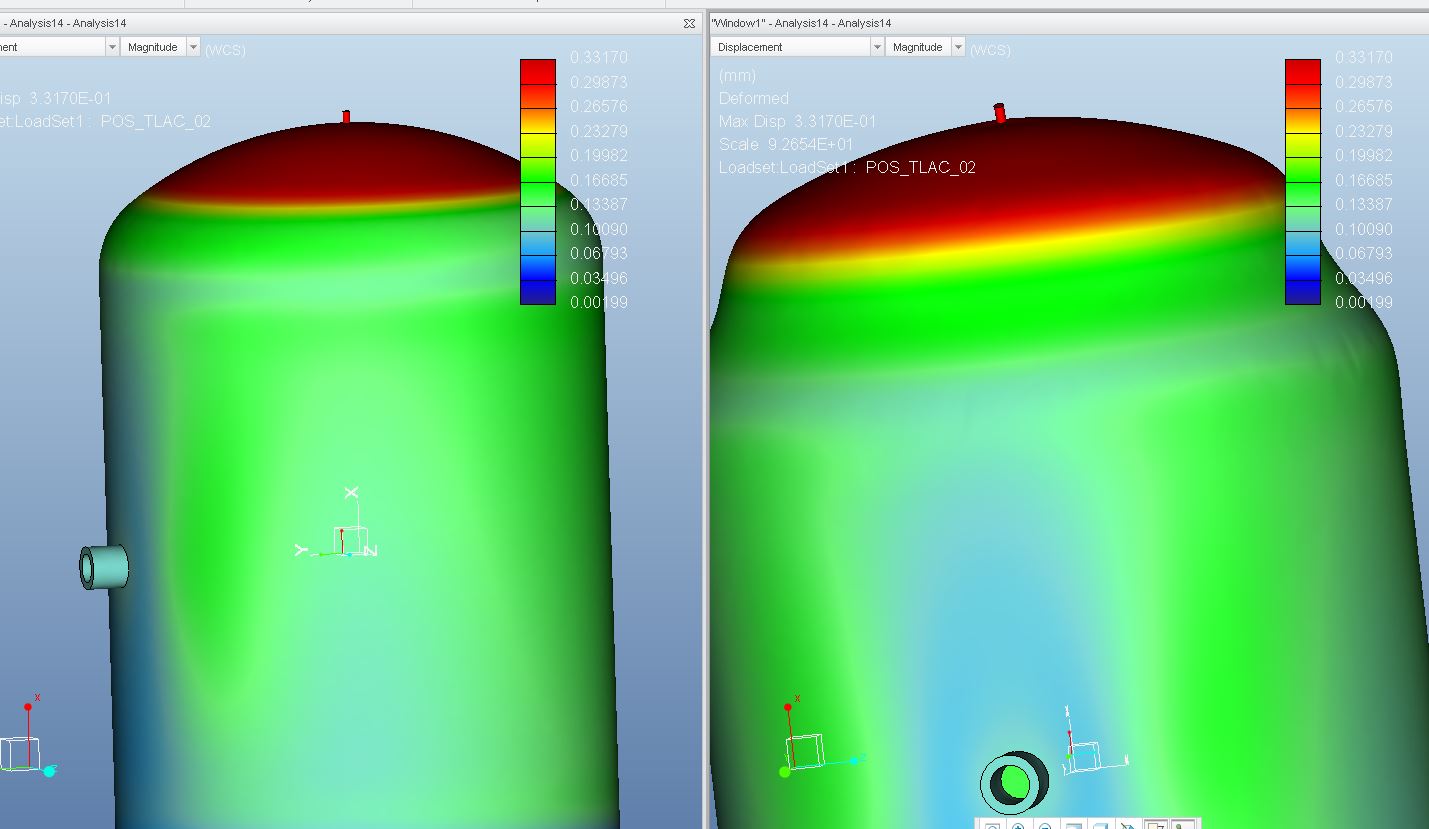

OdgovorNapisal/-a Žerjavar » 10.9.2022 18:20
vili napisal/-a:pa še malo igranja, za ilustracijo elastične deformacije, se mi zdi da gre po nekem huk-u...:
Pa smo že malo bližje. Imaš kar dobre možgane v kovinski škatli pod mizo. Povej še kaj več detajlov, kaj si jim dal na razpolago.
Moja domneva: model valjaste zaprte posode iz jeklene (? ) pločevine volumna 200 l. Spodnje dno podprto v treh točkah (noge soda). obremenitev za prikaz deformacij notranji pritisk ??? bar in določitev novega volumna. Je prikazan horizontalni premik oboda valja (verjetno le radialno od vertikalne simetrale vstran), Vertikalni pomik zgornjega dna pa je po moji oceni zelo majhen???.
