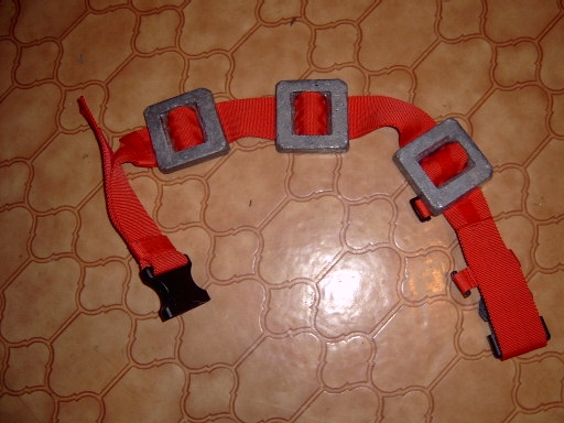

Sem Podvodni lovec(lov rib z puško) in rabim uteži od cirka 10kg(svinec) da me ponese z obleko na dno morja problem je da imam uteži po 1kg in jih moram dati na pas kar 10kosov, sedaj pa bi jaz rad naredil kalup da bi ulil svinčene uteži, ki bi imele 3kile po ena, model uteži bi naredil iz lesa, ki bi ga zalil potem z posebno maso za izdelavo kalupov, problem je v tem da nevem koliko velik model iz lesa naj nardim da bi bila utež težka 3kg, kakšna formula mogoče? Utež naj bi bila takšne oblike kot je najmanjša utež na spodnji sliki!

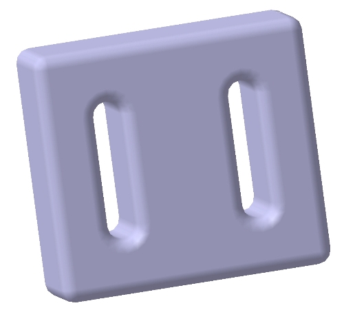

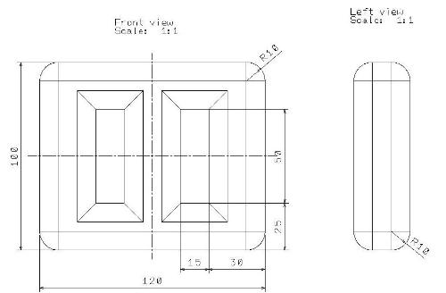

Ker vidim, da nimaš izkušenj z modeliranjem oz. konstruiranjem, sem si vzel jaz 15 min. in poskušal rešit tvoj problem. Torej, za osnovo sem vzel kvader dimenzij 120x100x30, v tega sem, nato naredil dve odprtini velikosti 15x50 (če je pas višji, bo treba malo pač povečati), vse skupaj pa zakrožil s fillet-om 10. Taka oblika nanese 3,2kg, če upoštevaš še skrčke, boš prišel na tvojih cca 3kg. No, ne vem, če ti je taka oblika povsem ustrezna, boš pa vsaj približno vedel kakšne naj bodo gabarite modela ...
Da si boš lažje predstavljal, imaš tu še model in pa risbo.

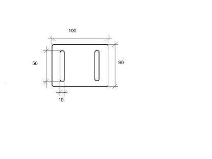

Sedaj pa če se ti ljubi(ni nujno) naredi model po mojih merah.
debelina maks. 3,5cm

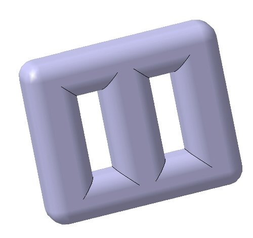

Torej, da bo utež po tvoji skici mase 3 kg, mora biti debeline 35 mm (to te je tudi najbrž zanimalo, glede na to, da nisi podal debeline), točna masa (po modelu) je sicer 3,11 kg. Naj te edino opozorim, da so tu zaokrožitve 5mm!

Teža 3kg ni potrebno da je natančna lahko so odstopanja 2,70kg do 3,30kg. In še to tam kjer sta dve zarezi za pas, ki pride skozi nju bom naredil utor po celi dolžini(med utorima) da se bo pas lepo prilegal in da bo v ravnini z utežjo(upam da ste me razumeli).
