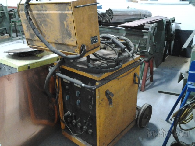

OdgovorNapisal/-a čopi » 1.11.2012 21:22
http://www.bolha.com/stroji-orodja/elek ... 31004.html
Zanima me mnenje o tem aparatu, varjenje pločevine in pohištvenih profilov do 5mm. Aparat bo stacioniran v delavnici in ne bo na terenu....ali je to dober nakup ali ne?
Ali se mi za isto ceno splača kupiti varstroj supermig 210. Razlika v ceni je 130€?
hvala
čopi
Prispevkov: 604
Pridružen: 2.10.2005 11:23
OdgovorNapisal/-a PartyBoy » 1.11.2012 21:54
Če bo aparat stal v delavnici in če ne boš varil zahtevnih materjalov, potem je po mojem mnenju brezveze kupovati inverterski aparat.
Na tvojem mestu bi pogledal za kaj rabljenega, če pa že kupuješ novega, pa kupi racimo kaj takega:
http://www.varesi.si/trgovina/varilni-a ... -250-iskra
ali pa od varstroja recimo varmig 270.
Vsekakor je po mojem mnenju dobro imeti nekaj moči v rezervi. Za varjenje 5mm je dovolj 200amp, vendar aparat v tem primeru dela na max moči.
