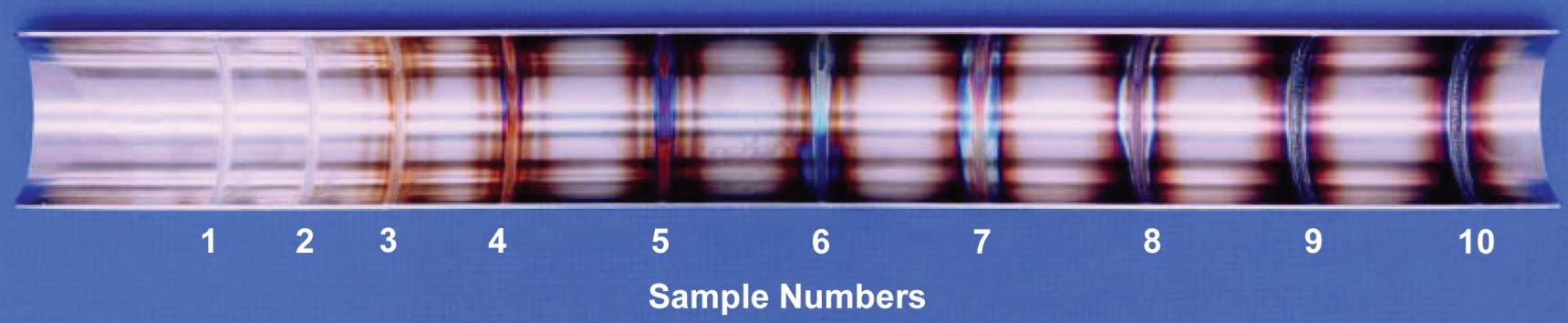

Ko po "Sample Numbers" lestvici prplezaš do 3 (4) si že kar dober. Ko pa si na 2, kapo dol.
