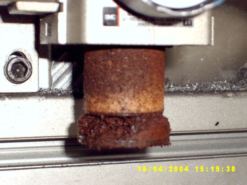

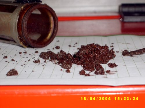

KY napisal/-a:Slika
:roll: :roll: :roll:
Popolnoma tipično:
Nikoli očiščen filter v kondenznem lončku,
Veliko kondenza v intalaciji, kar povzroča rjavenje cevi,
Verjetno napačno narejena instalacija, brez padca in odvoda kondenza...
