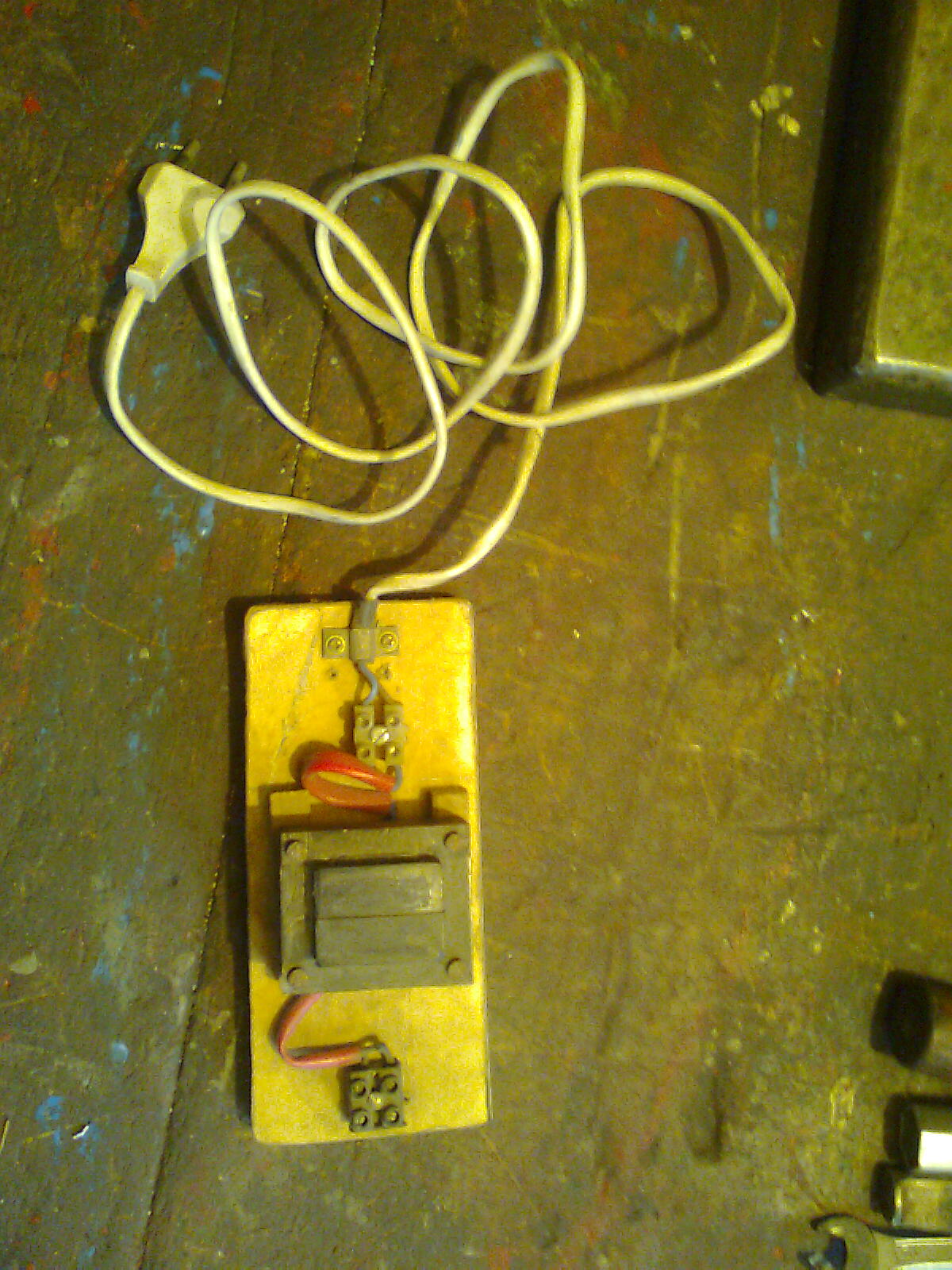

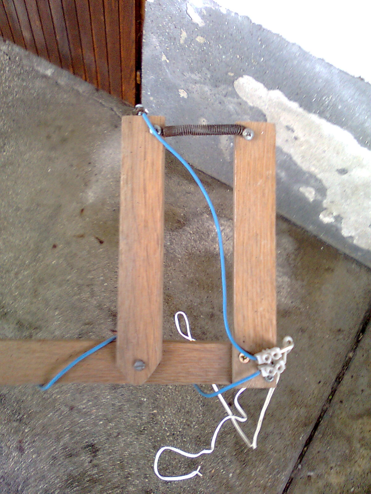

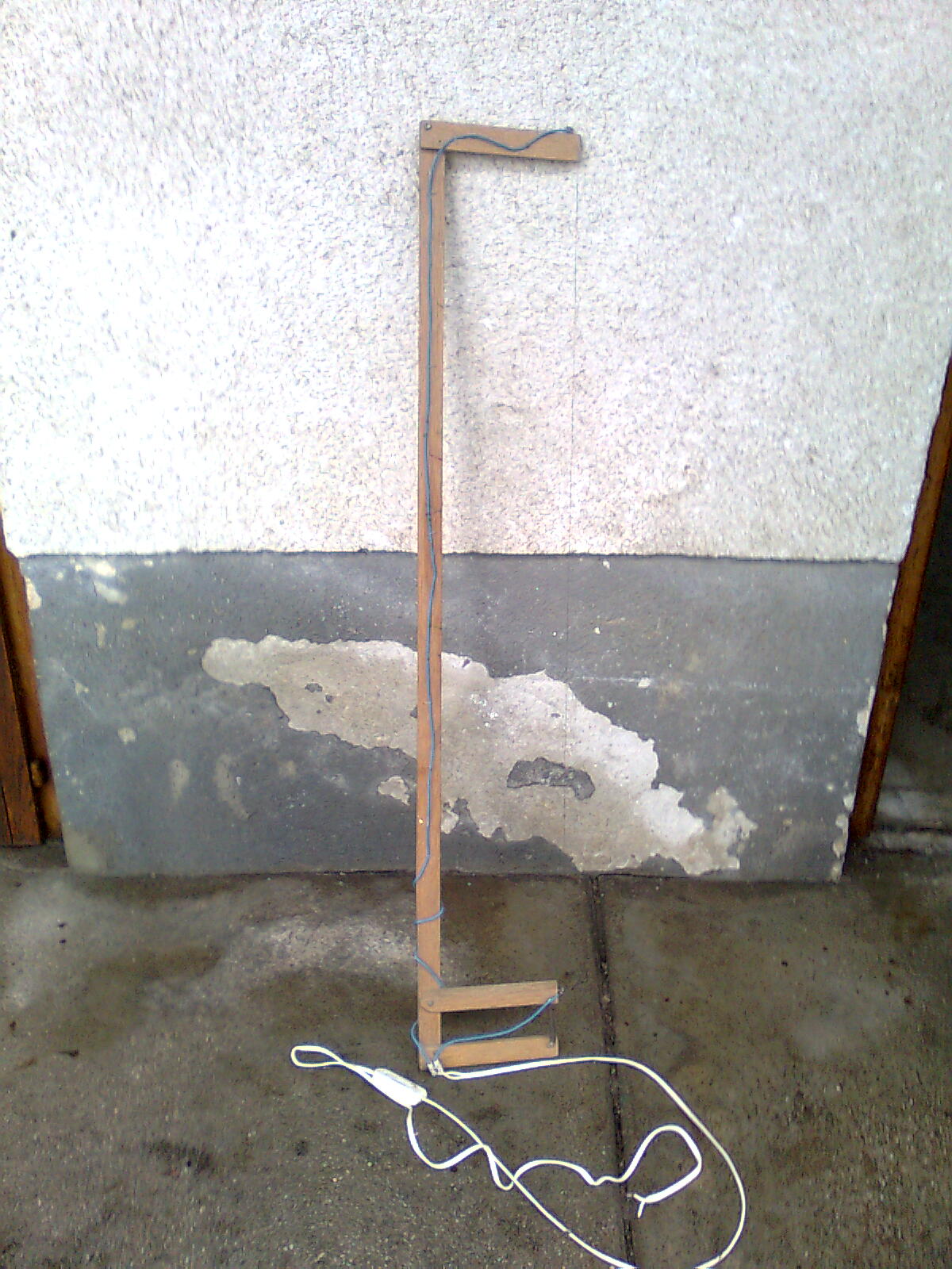

Poslikal sem moj izdelek izdelan pred cca 4 leti za rezanje stiropora. Idejo pa sem dobil v reviji TIM sam tista žaga mislim da je bila aluminijasta in si lahko jo podaljšal ali skrčil(kot neke vrste teleskop). Jaz sem jo maalo poenostavil in jo izdelal iz lesa. Transformator je 16.5 volta od gorenjevega strojčka za pakiranje mesa, žica pa mislim da je iz cekasa od neke zelooo stare kuhalne plošče.
še natezalec žice:
transformator 16.4 volta:
