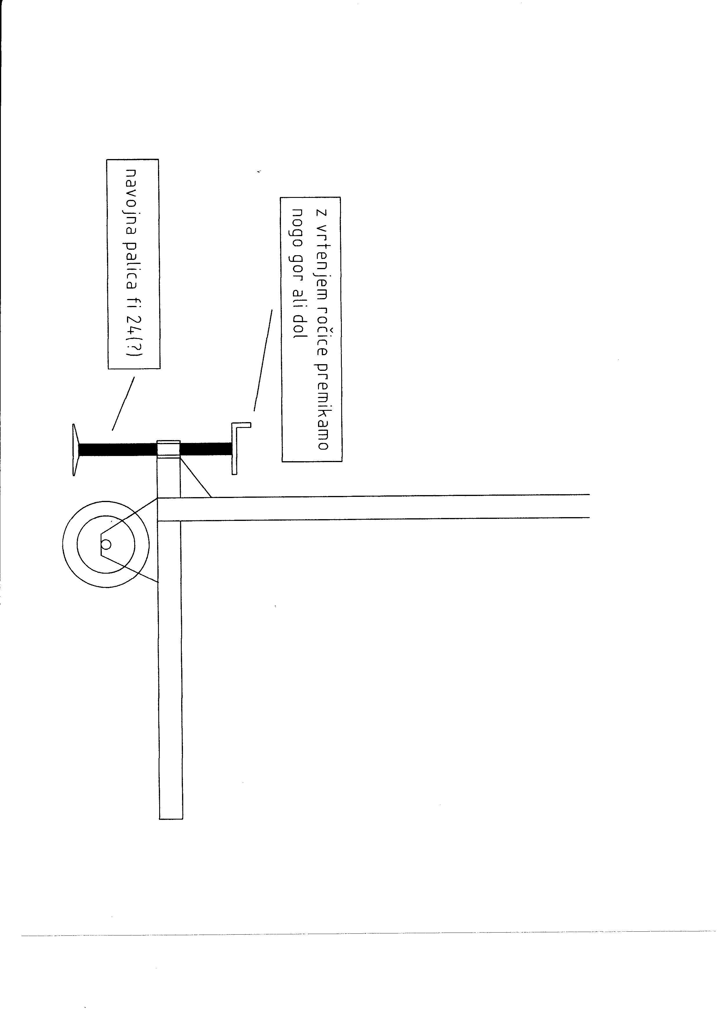

osebno bi poskušal izdelati mizo tako, da bi lahko z eno ročico hkrati dvignil vse štiri noge hkrati. enostavno, ni težav, če je miza pri zidu itd.
izvedel bi pa nekako tako, da bi na vsako nogo z vijakom namestil ročico, na kateri bi bilo kolo. te ročice, bi nato povezal med sabo, da bi nato na enem mestu, z montažo daljšega vzvoda, vsa štiri kolesa pomaknila navzdol, da bi ob dotiku s tlemi dvignila noge od tal. Namesto ročice je lahko nameščena tudi preprosta hidravlična dvigalka...

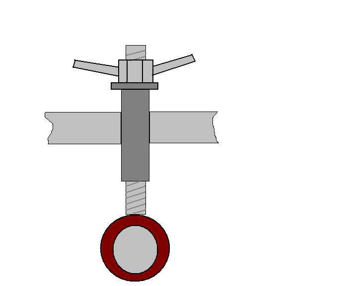

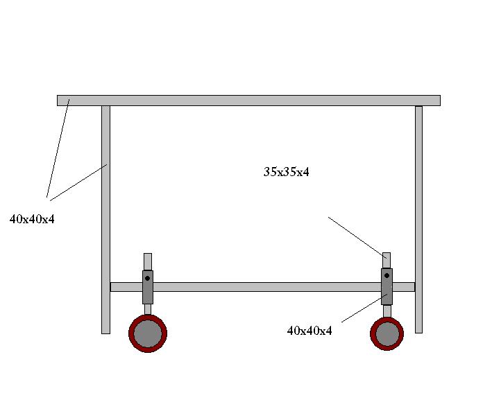

evo eno preprosto, rešitev profil postavimo v profil skozi oba zvrtamo luknje in blokiramo s štiftom kolesa ko hočemo spustit samo izvlečemo štift iz luknje, lahko pa na zunanji profil navarimo matico in notranji profilpritrdimo z vijakom kar je po eni strani boljše, namreč profila se ne prilegata tesno eden ob drugega in če bi s štiftom blokirali bi kolesa opletala z vijakom pa notranji profil stisnemo ob steno drugega in tega opletanja ni.

Hvala za predlog. Pri tej varianti vidim en problem. Kako dvigniti mizo in vstaviti štift v luknjo? Sploh, če je kaj težjega na mizi je to problem. Tudi, ko bom potegnil štift ven iz luknje bo miza udarila ob tla.
Zato se mi bolj dopade varianta z vzvodom, kjer vse poteka "brezstopenjsko". Pa tudi na daljši poti izvedeš dvig, in potrebuješ manjšo silo. No upam , da razumete kaj sem hotel povedati.

tudi jaz vidim tale problem, zadevo je treba rešit tako da imaš lahko odspodaj še polico. Zdaj če bo imela miza od oka 100kg ti jo bo mogu eden dvignit na eni strani da ustaviš štifte in potem še na drugi enako za spustit mizo na tla, lahko pa uzameš okrogli profil in vanj ustaviš palico katera ima urezan navoj, nevem kako se mu reče ampak tak kot je na stružnicah za strojni pomik, na drugi strani daš pa samo matico na katero zavariš palico da boš to lahko ročno dvigal in spuščal.Sv tem lahko mizo tudi zliveliraš!!

OdgovorNapisal/-a jolica » 10.10.2009 14:01
Kaj takšna varianta kot sem ti jo jaz
predlagal ti ne pride v poštev?

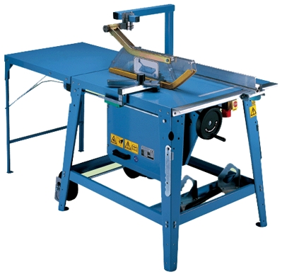

Hvala tudi za tvoj predlog. Jaz bi rad enostavno zadevo in tudi, da je dvig in spust koles hiter. Dosedaj se mi zdi, da te pogoje najbolj izpolnjuje rešitev z vzvodom. Razmišljam pa še vedno o prvi Žerjavar-jevi rešitvi, s dvema fiksnima kolesoma na zadnjem koncu. Našel sem eno sliko s podobno rešitvijo pri krožni žagi s maso 130 kg. Samo sedaj mi ni jasno kako lahko to človek premika. Mora biti že prava gorila ali pa mogoče 2 človeka. Slika je iz strani od Gomark-a.
