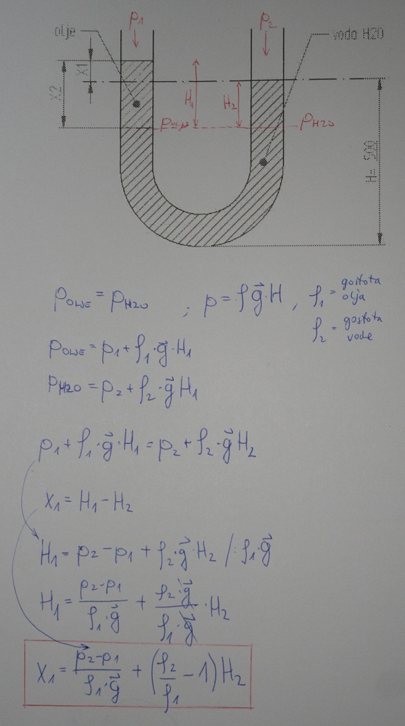

bpfajfar napisal/-a:res je 500 je do spodnjega roba. edini podatek ki ga imam je H=500mm, ter oba medija olje in H2O., moram pa izračunati X1
Gostota olja 0,9g/cm3
Gostota vode 1g/cm3
Višina vode 500mm = sila vode 500*1g= 500g
Višina olja ?? = sila olja ?? *0,9g= 500g
Višina olja 555mm!
x2=500mm
x1=55mm
Če želiš olje odvzemati ob dodajanju vode do 500mm, nastaviš sesalno cev tik nad to mero na drugi strani.
Ko bo olja zmanjkalo, se bo voda izravnala na 500mm.
p.s. Malo pozno, a boljše pozno kot prepozno javascript:emoticon(':roll:')

Vidim, da so nekateri zanemarili še kako pomembno reč, to je razliko tlakov v ceveh. Prilagam dopolnjen izračun na fotografiji. Poudarjam, da tudi ta izračun še vedno velja zgolj za statični primer. Sama višina X2 je odvisna od volumna olja v cevi in premera cevi. Izračun pa podaja razmerje med višinama gladine vode in olja.

OdgovorNapisal/-a ManiaC » 25.6.2012 10:44
Po skici sodeč gre za odprto posodo, zato je p1=p2=p(atmosfere).

OdgovorNapisal/-a KLAN » 25.6.2012 12:18
Omenjeno je bilo sesanje (črpanje) olja, torej tlak ni enak. Problem se lahko reši s navadnim prelivom na višini X1 v nov rezervoar in črpanjem v tem tlačno ločenim prekatom.

OdgovorNapisal/-a Žerjavar » 25.6.2012 13:37
Verjetno bo to separator emulzije (mešanice vode in olja), ki bi se naj z mirovanjem v rezervoarju naravno ločila. V takem primeru lahko voda prosto odteka na prelivu (vedno isti nivo), olje pa se odsesava(lahko bi se tudi prosto prelivalo. Nivo odsesavanja (prostega preliva) olja X1 mora biti višje od preliva vode vsaj toliko, kot je zaradi gibanja možna neravnina ločnice med oljem in vodo. Za uspešno delovanje višina olja X2 ni več zanimiva. Tudi višina H = 500 mm nima vpliva.
KLAN je podal pravilen izračun z predpostavko različnega pritiska (p1, p2) zraka na tekočino (zaprta posoda).

OdgovorNapisal/-a 5'r » 26.6.2012 12:12

OdgovorNapisal/-a 5'r » 26.6.2012 13:22
Se opravičujem, ker sem malo zašel iz naslova teme.
X1 = lahko maximalno 55mm
ob predpostavljanju, da je na eni strani le olje in na drugi voda, ker pa gre za mešanico
je x1 lahko med 0 in 55mm odvisno od razmerja olje voda
na sliki je narisana odprta cev, le ta bi delovala, če bi najprej nalil vodo malo čez polovico in nato dodajal mešanico na levi strani cevi, sicer se bo olje zmešalo z vodo na desni in ves izračun bo neuporaben. Glede razlike trenja, ki pa nastaja ob pritiskanju tekočin na cevi (pa mislim, da je zanemarljiv), bo pa kdo morda izračunal. Olje bi nato izčrpaval na levi in sicer ob dodajanju vode na desni do višine 500mm. Tako bi naredil jaz.
