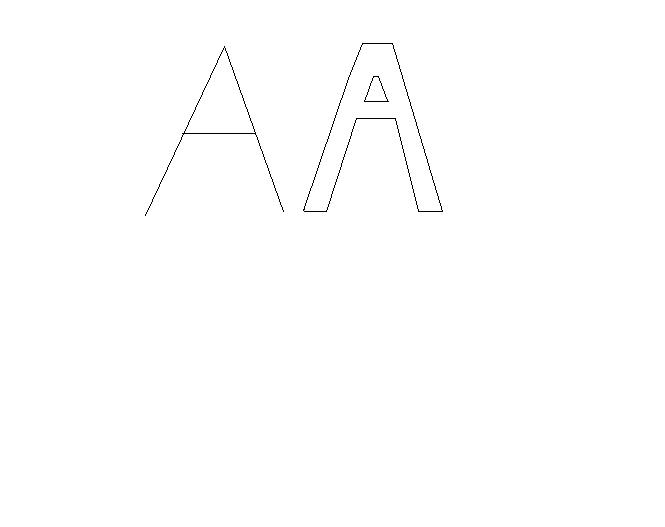

Ni to problem, problem je da mi pri teh običnih fontih kot je ariel da črko obkroži in mi mora it laser okoli in okoli črke preden jo naredi, če bi bil pa črka sestavljena samo iz črte bi šel laser samo enkrat in bi prihranil 55% časa!

Mislim da se ne razumemo! Jaz rabim pisavo takšna kot je na levi strani, takšna kot je na desni je pa sedaj in laser porabi preveč časa da jo naredi! ker mora it okoli in okoli, zato porabi 60% več časa kot za levo! Če bi šlo za nekaj kosov ni problem ampak gre za nekaj 10,000 kosov in se potem kar pozna na času!

Konkretno pri A ti bo izpadel del ki je trikrat obdan z rezom, pri O ti bo izpadel cel notranji del. Če tega ne želiš boš moral prilagoditi takšno abecedo po metodi dodatnega programiranja oziroma po 'peš' metotodi.
Ne vem, če ti bo zadostovala debelina črte 0,5 mm.
