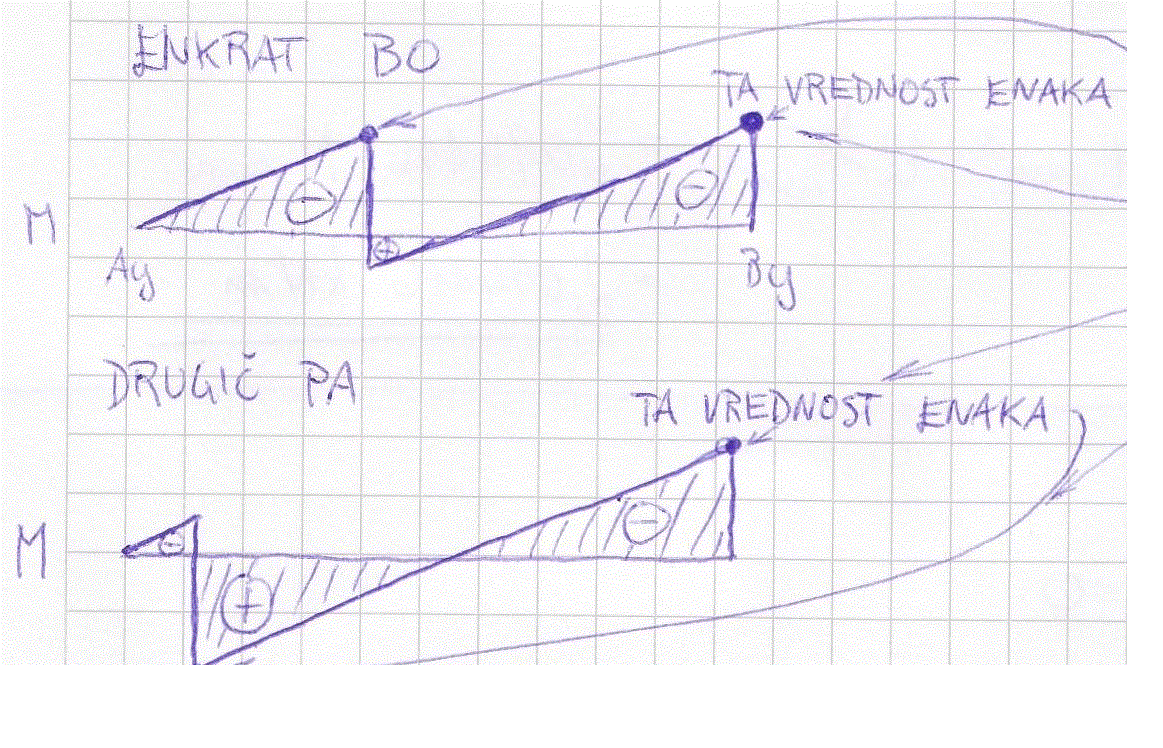

OdgovorNapisal/-a ruud90 » 16.6.2011 14:16
je tako približno prav?

OdgovorNapisal/-a Žerjavar » 16.6.2011 14:41
Seveda je. Kar naprej. Tudi princip poteka momenta je prav. Sedaj samo izvrednoti vse tri konice in poišči kje je največji moment. Tega enači z dopustnim notranjim, da dobiš M.
Malo si sicer kompliciral pri določanju Ay. By sploh nebi rabil določati.
Potem pa razmisli, kdaj bi lahko bili dve konici poteka momenta enaki (dvakrat).

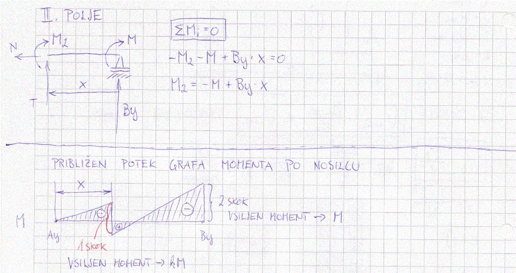

OdgovorNapisal/-a ruud90 » 16.6.2011 15:08
ne razumem kako misliš naj izvrednotim vse tri konice tam kjer je moment.kako to zgleda?
nekako tako si jst predstavljam da naj bi bilo

OdgovorNapisal/-a Žerjavar » 16.6.2011 15:32
Izvrednoti = določi vrednost. Si narisal približen potek momenta vzdolž nosilca. Sedaj povej: koliko je moment neposredno levo in neposredno desno od točke C, ter koliko neposredno levo od B. Iz tega določi dovoljen M s pomočjo prej izračunanega Mdop.
To, kar si narisal je že nadaljevanje za določitev x1 in x2.

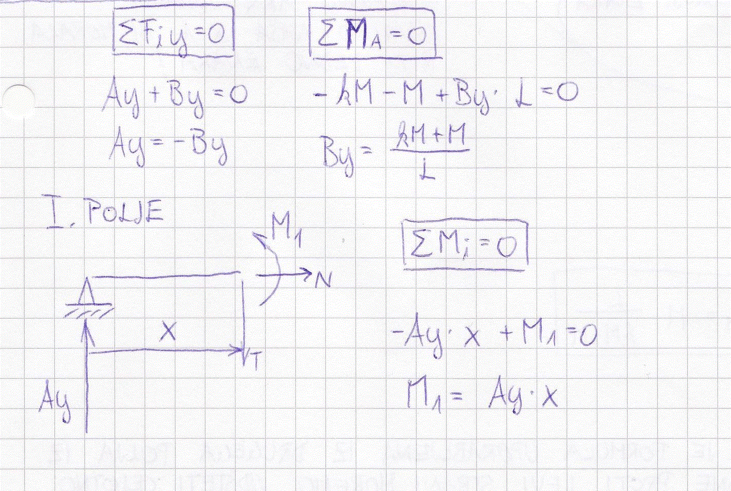

OdgovorNapisal/-a Žerjavar » 16.6.2011 17:30
Zgoraj si pravilno zastavil potek momenta v 1. polju M1 = Ay * x. Za Ay si že dobil vredmost (Ay = -By = -(k*M + M)/ L), x pa je za prvo konico enak a. Vstaviš L in a ter izraziš M1 = ( ....) * M

OdgovorNapisal/-a ruud90 » 16.6.2011 18:13
dobim M1=-0.7127M in M2=1.08727M.je to mogoče prav?

OdgovorNapisal/-a Žerjavar » 16.6.2011 19:07
Katera je 3. konica:
In nadaljevanje:

OdgovorNapisal/-a Žerjavar » 16.6.2011 19:24
Na prvi slikici si lepo pokazal, da mora biti moment levo od C enak momentu levo od B - to je enačba. Moment levo od C si že izračunal za primer znanega a, sedaj pa tam ostane x. Iz te enačbe bo rešitev ta x.
Podobno delaš za enačbo po drugi slikici.
