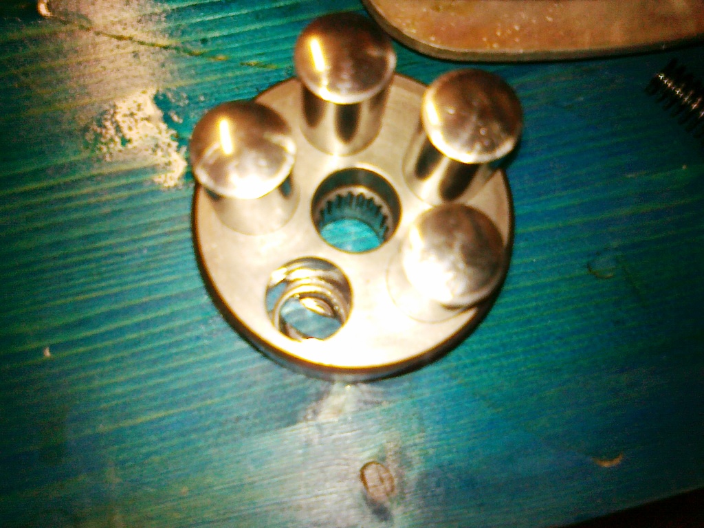

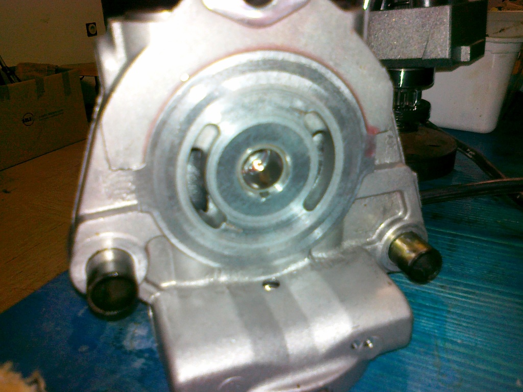

OdgovorNapisal/-a jan72 » 31.8.2011 15:07
mkostrev vidim da me nisi razumel glede strani odrabe, ker si poslikal glih nasprotno stran, citiram# Poslikaj še drsne površine rotorja črpalke in motorja (nasproti strani petih batov)ter drsno površino na aluminijastem ohišju (ki se ne vidijo na slikah), saj tu je največ težav pri uhajanju toplega olja# in zato prilagam mobi št. za pomoč 041-780 506 Janez

OdgovorNapisal/-a mkostrev » 1.9.2011 8:13
jan72 napisal/-a:mkostrev vidim da me nisi razumel glede strani odrabe, ker si poslikal glih nasprotno stran, citiram# Poslikaj še drsne površine rotorja črpalke in motorja (nasproti strani petih batov)ter drsno površino na aluminijastem ohišju (ki se ne vidijo na slikah), saj tu je največ težav pri uhajanju toplega olja# in zato prilagam mobi št. za pomoč 041-780 506 Janez
