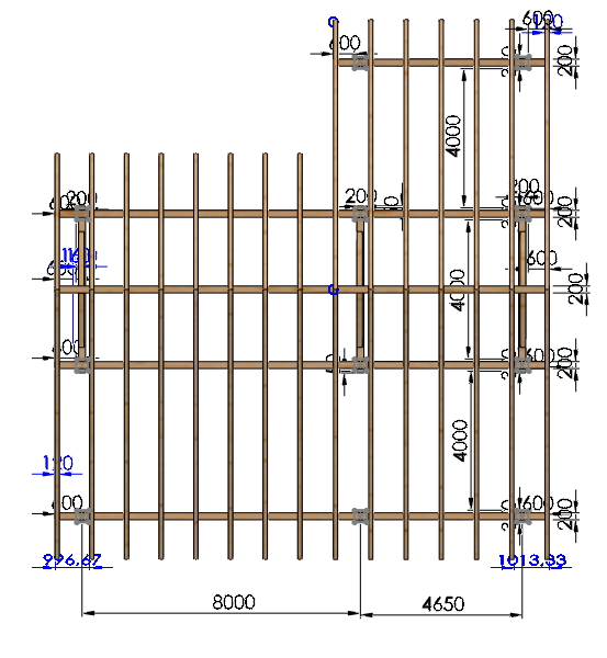

OdgovorNapisal/-a purki » 5.11.2019 11:48
Še ostali detajl.

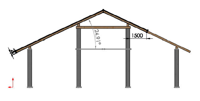

Prikazana konstrukcija je možna, če:
- So stebri ustrezno armirani, da bodo vzdržali upogib od horizontalnih sil, ki delujejo na vrhu stebrov (veter, potres).
- Imajo vsi stebri ustrezne (velikost in teža) temelje, da vzdržijo enak moment kot stebri.
Malce neobičajno, vendar možno, da so špirovci ustreznega preseka pri prosti dolžini 8 m.
je edina opcija ostrešje "na podpornike" - trapez.
Tudi pri taki izvedbi morajo stebri ustrezati gornjim pogojem.

ne vem, na kaj je tesar mislil. Srednja stebra sta na vrhu (460 cm) povezana, se ne moreta razmakniti, špirovci pa povezujejo krajne stebre s srednjimi, se tudi ne morejo razmakniti.
Kaj si mislil s tem stavkom: Malce neobičajno, vendar možno, da so špirovci ustreznega preseka pri prosti dolžini 8 m.
Ne vem, koliko snega ti lahko zapade (lokacija?) Če vzamem, da 200 kg/m2 bi moral biti špirovec na razmaku 100 cm in proste dolžine 800 cm preseka vsaj 20 x 30 cm. Tudi ne vem, na kateri žagi ti bodo rezali vsaj 10 m dolžine.
Tudi kratki špirovci horizontalne dolžine 240 + 150 cm bodo morali biti skoraj takega preseka zaradi širine kapa 150 cm.

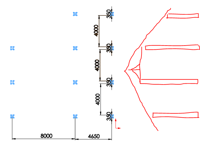

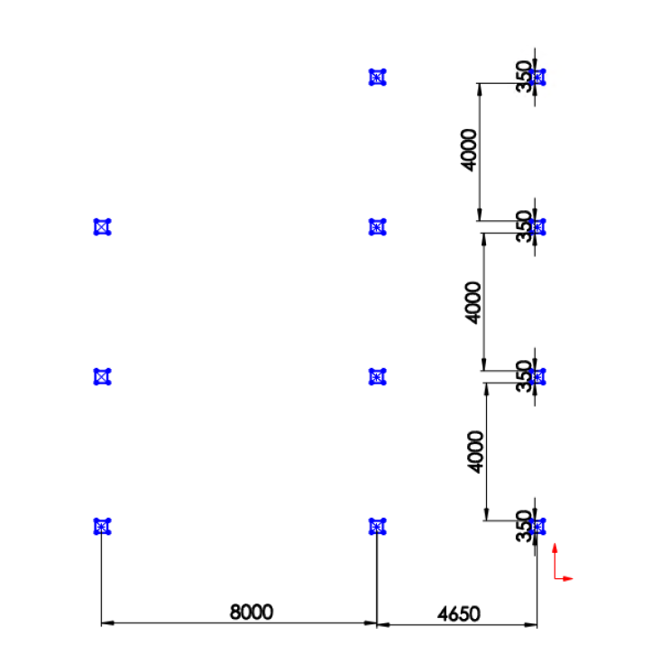

runocar napisal/-a:Kolikor jaz vidim, špirovci nimajo 8m dolgega razpona, ampak bo tak razpon imela lega ...
Jaz gledam skico narisa in tlorisa (5.11 11:48). Vidim lege 3 x 400 cm in špirovce horizontalno 232 + 800 + ? cm

Žerjavar,
tako je kot je runocar ugotovil. razpon lege je 8m, max. razpon špirovcev pa približno 4,5m. Pročelje objekta je s strani kot je na skici spodaj precej grdo dorisano.

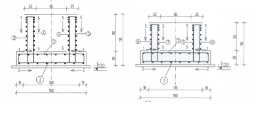

Tole so podatki:
-betonski stebri 35x35. Palice fi-14, stremena fi-8 na 30 cm.
-temeljev še ni. Krajni stebri (4 m) bodo v čašastih temeljih. Globina temeljenja 60 cm. Sredinski stebri (6 m) - globina temeljenja 80 cm. Kvaliteta B500B. Fi-12 stremena pa fi-10. Marka betona 250. Narisano.
-Lege kapne in srednje 20x24. Povezniki 24x28. Špiravci 12x16.
-Lokacija Škofljica (300 m.n.v.). Teren, 20cm prsti, potem peščena zemlja.
Sem v fazi zbiranja soglasij pred GD.

OdgovorNapisal/-a runocar » 6.11.2019 9:56
Palice fi 14 - koliko jih bo je precej pomemben podatek
Torej še ni nič narejeno. Imel sem občutek, da so stebri in temelji obstoječi ...
Brez računa dvomim, da so temelji stebrov dovolj veliki. Namreč teža je majhna, prevrnitveni moment pa je lahko relativno velik, posledično velika ekscentričnost temelja ... Samo razmišljam na glas, ker še nimam časa računat :-)

OdgovorNapisal/-a Žerjavar » 7.11.2019 8:37
Samo približno:
Lege dolžine 8m bodo potrebne znatno močnejše (morda 24 x 40 cm).
Kaj je zate poveznik?
Potrebno bo ustrezno pritrjevanje:
lege na vsak steber za prenos hor.sile
špirovcev na lege, da se sila vetra prenese na vse stebre enakomerno.
Priporočam gradbenega statika za kontrolo trdnosti stebrov in ustreznosti temeljev. Po mojem amaterskem računu je sumljivo.
