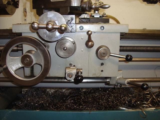

Ni vodilo.Na suportu je poleg ostalih komand tudi okrogla "ročka" katero priviješ in s tem vključiš poleg vzd. še prečni pogon.Sicer se samo prečni pogon vključi z drugo komando.Bom popoldne slikal in prilepil.

Desno od okrogle ročke je mala ročka za vklop preč. suporta.Če privijem okroglo in vklopim malo ročko se istočasno vrtita oba suporta v isto smer.Recimo vzdol. gre levo preč. pa isto levo oz. ven. Sicer pa obratno,odvisno od smeri.Če pa odvijem okroglo ročko je pa pogon samo na prečnem suportu.
Upam da sem dovolj jasno napisal.

OdgovorNapisal/-a dakomat » 9.3.2016 17:18
Živjo. Za katero stružnico pa gre? Lahko da je znotraj kaj narobe.
Re: Tabela pomikov na stružnici
OdgovorNapisal/-a Demz » 9.3.2016 18:07
Ampak - kaj ti to rabi? Pomik itak prihaja iz nortona, imaš morda za prečni support še kak dodatni menjalnik? ( :o )
OdgovorNapisal/-a KOUTER » 9.3.2016 19:29
dakomat:
Stružnica je Grazioli fortuna 150.Nič ne more biti narobe,če vse špila kot mora, problem je samo čemu služi funkcija sočasnih pomikov.
demz:
Z to okroglo ročko zateguješ oz. odteguješ konus, ki je v suportu in aktivira oba pogona.
Meni to nič ne pride v upoštev,ker niti ne vem čemu služi in si tudi sam ne znam razložiti . Sprašujem čisto iz firbca tako kot v prejšnih postih za modul in d.pitch pomike.
Več glav več ve :D

OdgovorNapisal/-a vili » 9.3.2016 20:05
ja, stara je šola, jaz pa mlad kot rosa ob poldne :D
če sta podajnji z enako hitrostjo, potem lahko stružiš samo robove a*45, drugega ne vidim... :o
še video z yt:
https://www.youtube.com/watch?v=h4RYG6ySesk
OdgovorNapisal/-a KOUTER » 9.3.2016 20:35
Ja, to je to, moja je sicer novejša ampak funkcije so pa enake.
Se pravi, brezvezna funkcija,ki v praksi ne pride v upoštev, ampak vgradili so jo pa vseeno(le zakaj). :o
