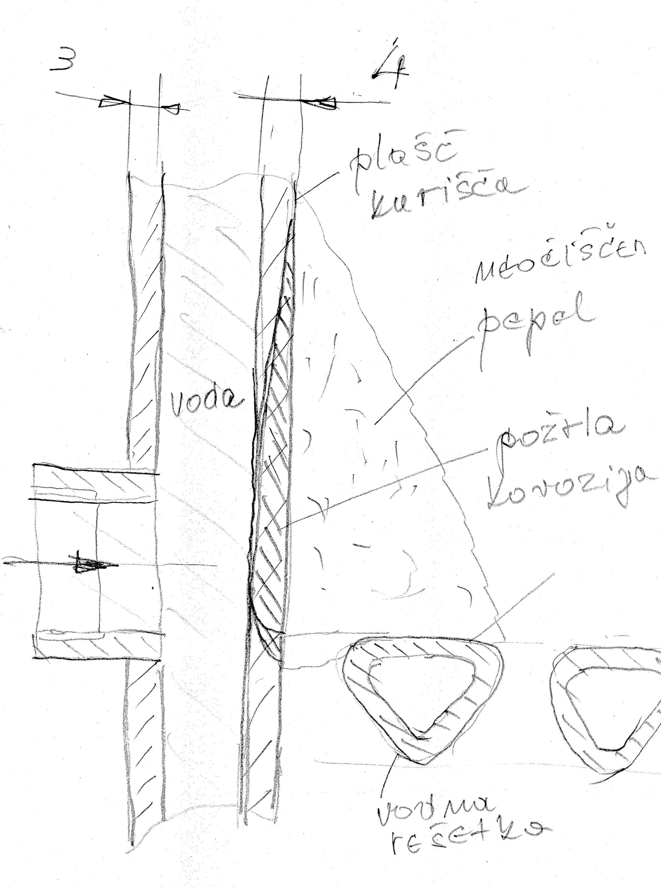

tudi to imajo ja, lahko pa tudi na izstopno cev grelnika vode - bojlerja vgradi elektromagnetni ventil, ki ga krmili tipalo s peči in naj ta vročo vodo spušča v odtok, hladna pa hladi pregreto v kotlu..., tudi takrat, ko ni nikogar doma, zakaj ne...,
da bi pa pri 120 st kar tako popuščali vari pa dvomim. peči bolj škodi prenizka temperatura kot pa visoka, kondenzacija dimnih plinov je večja pihdarija...
pa še kaj se je zgodilo po ENEM letu kurjenja:
