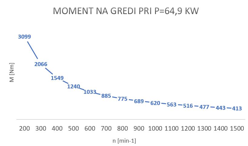

OdgovorNapisal/-a fikus_ » 13.2.2019 18:28
Sem poiskal podatek o moči na PTO, izračunal moment pri nekih vrtljajih in predlagal moment sklopke. Možno, da ni čisto ok, ampak to je več, kot ste nekateri prispevali v tej temi!
Tako da avtor teme, pozabi na moje podatke, ti bo nekdo drug točno zračunal!
Re: Pogon traktorske prikolice preko kardana
OdgovorNapisal/-a fikus_ » 14.2.2019 8:53
Vidim, da nihče ni računal in da avtor teme ne bo ostal čisto brez:

Zajeta slika.JPG (32.99 KiB) Videno 1924 krat

fikus:
prou si zračunal... :D :D , pa kaka lepa parabola???, saj je... :o :o , zdaj naj pa izbere "kuplo"...

OdgovorNapisal/-a čiro1950 » 14.2.2019 23:30
fikus_ pravi: Tako da bo verjetno 800 Nm čisto dovolj, lahko še manj, ker nekaj moči rabiš še za traktor.
Pri vožnji po terenu s slabo oprijemljivostjo koles bo na vašem 6WD zanesljivo največjo moč izkoriščala zadnja os traktorja, predpostavljam: vsaj 1/2 celotne moči traktorja, prva os 20%, prikolica 30%. Seveda se razmerja spremenijo na trdem terenu, kjer pa 6WD ni več zanimiv.

Diagram od fikusa ni čisto točen, saj se navor motorja spreminja z vrtljaji, posledično moč na PTO ni konstantna, temveč je navedena samo maksimalna moč, ki pa ni pri maksimalnem momentu.
Za samo oceno pa je seveda dovolj dober.

OdgovorNapisal/-a fikus_ » 18.2.2019 8:22
Nekateri znate samo komplicirat, niste pa zmožni dat kakšno rešitev!
Mnogi traktorji imajo opcijo prestav PTO vezano na prestavo vožnje in tako se lahko doseže sinhronizacija. Za kakšen točen izračun momenta na kardanski gredi je premalo podatkov, predvsem pa preveč spremenljivk (trenje kolo-tla, . . . ).

OdgovorNapisal/-a 29010707 » 18.2.2019 8:40
fikus Kateri traktorji v rangu 100 KM pa imajo sinhroniziran PTO? Večina jih nima.
Za izračun momenta na kardanski gredi pa menim da zadostuje podatek o maksimalnem momentu na PTO, ki ga lahko dobimo tudi iz podatka o maksimalnem momentu motorja, pa še na varni strani smo potem zaradi izgub med motorjem in PTO.
Sam menim, da mora biti zadeva dimenzionirana tako, da se zadeva ne zlomi tudi v primeru, ko je traktor v prostem teku ter vključen kardan, torej vsa moč na prikolico.
